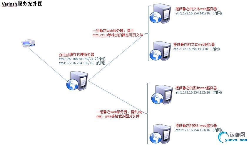

拓扑图如下:

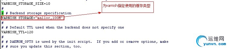

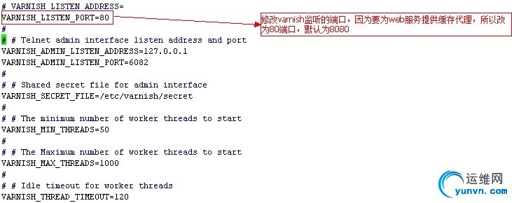

一、/etc/sysconfig/varnish配置文件修改如下两项:
varnish的后端存储
varnish支持多种不同类型的后端存储,这可以在varnishd启动时使用-s选项指定。后端存储的类型包括:
        (1)file:使用特定的文件存储全部的缓存数据,并通过操作系统的mmap()系统调用将整个缓存文件映射至内存区域(如果条件允许);
        (2)malloc:使用malloc()库调用在varnish启动时向操作系统申请指定大小的内存空间以存储缓存对象;
        (3)persistent(experimental):与file的功能相同,但可以持久存储数据(即重启varnish数据时不会被清除);仍处于测试期;
varnish无法追踪某缓存对象是否存入了缓存文件,从而也就无从得知磁盘上的缓存文件是否可用,因此,file存储方法在varnish停止或重启时会清除数据。而persistent方法的出现对此有了一个弥补,但persistent仍处于测试阶段,例如目前尚无法有效处理要缓存对象总体大小超出缓存空间的情况,所以,其仅适用于有着巨大缓存空间的场景。
选择使用合适的存储方式有助于提升系统性,从经验的角度来看,建议在内存空间足以存储所有的缓存对象时使用malloc的方法,反之,file存储将有着更好的性能的表现。然而,需要注意的是,varnishd实际上使用的空间比使用-s选项指定的缓存空间更大,一般说来,其需要为每个缓存对象多使用差不多1K左右的存储空间,这意味着,对于100万个缓存对象的场景来说,其使用的缓存空间将超出指定大小1G左右。另外,为了保存数据结构等,varnish自身也会占去不小的内存空间。
为varnishd指定使用的缓存类型时,-s选项可接受的参数格式如下:
malloc[,size] 或
file[,path[,size[,granularity]]] 或
persistent,path,size {experimental}
file中的granularity用于设定缓存空间分配单位,默认单位是字节,所有其它的大小都会被圆整。

backend web1 {                   定义4台web服务器,其中web1和web2
.host = "172.16.254.141";        提供静态文本,web3和web4提供静态图片

director websrvs round-robin {   web1和web2定义为一组名称为websrvs的
{                                director,相当于nginx的upstream,以
.backend = web1;                 便与在vcl_fetch状态引擎中调用时,做
}                                到文本与图片服务器的隔离
.backend = web2;
