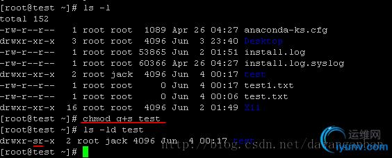

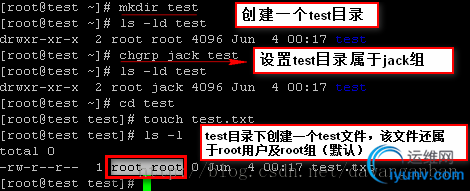

  (1)set gid对目录的作用
  默认情况下用户建立的文件属于用户当前所在的组。
  目录上设置了setgid,表示此目录中,任何人建立的文件,都会属于目录所属的组。
  如何查看默认用户及组呢? id 用户名
  添加强制位权限
  添加强制位权限后再来在该目录下建立文件

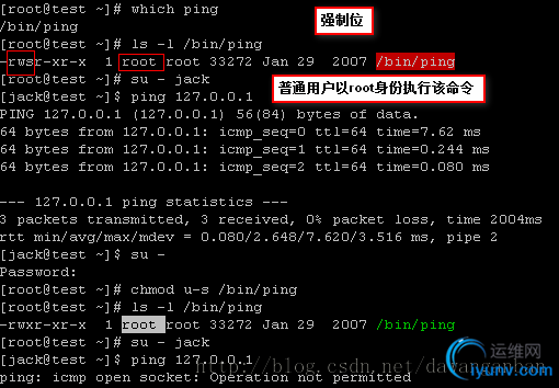

(3)强制位对文件的作用
  在可执行文件上,用户可以添加set uid 和set gid
  默认情况下,用户执行一个指令,会以该用户的身份来运行程序。
  指令文件上的强制位,可以让用户执行指令,以指令文件的拥有者或所属组的身份运行进程

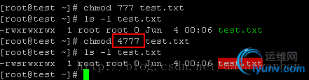

  用户可以用chmod指令来为文件设置强制位与冒险位
  set uid :  chmod u + s 文件名
  set gid :  chmod g + s 文件名
  sticky :  chmod o + t 文件名
  强制位与冒险位也可以通过一个数字加和,放在读写执行的三位数字前来指定
  4(set uid)
  2(set gid)
  1(sticky)
  注意:set uid 只能在文件上面设定、set gid能在目录和文件上面设定、sticky只能在目录上面设定

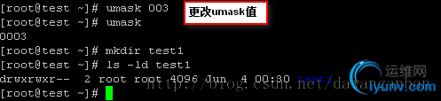

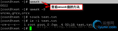

五、umask
  每个用户建立文件时,此文件都会有默认权限
  默认权限的值由环境中的umask值来确定
用户可以自主改动umask值,并在改动后建立的文件上得到体现
  一般用户的默认uask值为002,系统用户的默认umask值为022.
  如果没有umask时文件默认权限是rw-rw-rw-、目录默认权限是rwxrwxrwx
  上面的新建文件的权限计算方法,没有umask时默认权限减去umask值
  rw-rw-rw-
  6  6  6
  0  2  2 (去掉组写权限、和普通用户写权限)
  6  4  4
  rw-r--r--
  由此可见,如果要去掉某个权限,则umask该位就是该权限码

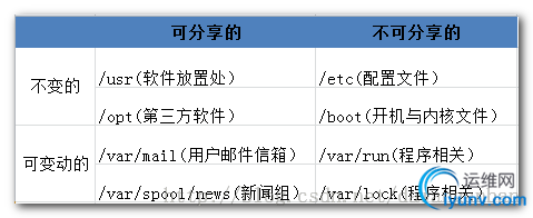

  Linux目录遵循FHS标准:http://www.pathname.com/fhs/
  FHS标准规范了每个目录下应该放什么数据,如下表:
  / :根目录,一般建议在根目录下只有目录,不要直接有文件。根目录是启动时系统第一个载入的分区,所以,所有启动过程会用到的文件都应该放在这个分区。如:/etc  /bin  /dev  /lib  /sbin 这5个子目录都应该与根目录连在一起,不可独立成为某个分区。
  /bin :存储常用用户指令
  /boot :这个目录主要目的是存放Linux系统启动时用到的文件。启动会用到的Linux的核心文件。这个目录下面的文件vmlinuz就是linux的核心。如果引导程序选择grub,这个目录内还有 /boot/grub子目录
  /dev :在Linux系统上,任何设备都以文件类型存放在这个目录中。访问这个目录下面的某个文件,就等于访问某台设备。设备又分为字符设备,例如键盘、鼠标等,块设备,例如硬盘、光盘等。在此目录下的文件会多出两个属性,分别是主设备号和辅助设备号。
  /etc :存储系统、服务的配置目录与文件,一般这个目录下的文件是可以让一般用户看的,但只有root用户可以修改。
  /home :存放个人主目录
  /ib :存放库文件,诸如核心模块、驱动
  /lost+found :存储fsck用的孤儿文件,系统出现异常,产生错误时,会将一些遗失的片段放于此目录下,通常这个目录会自动出现在某个分区最顶层的目录下。
  /mnt :系统加载文件系统时用的常用挂载点
  /opt :第三方工具使用的安装目录
  /proc :虚拟文件系统,包含系统讯息等资料
  /root :root用户的主目录
  /sbin :存储系统管理用指令,这个目录是给root用户管理用的
  /tmp :临时文件的暂存点
  /usr :存放与用户直接相关的文件与目录
  /var :存储在系统运行中可能会更改的数据
