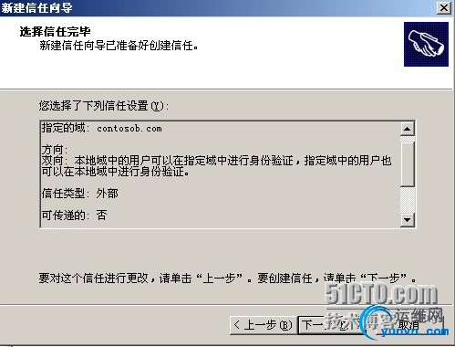

建立两个域之间的双向信任关系

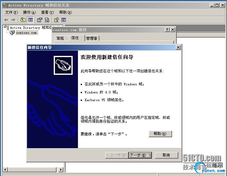

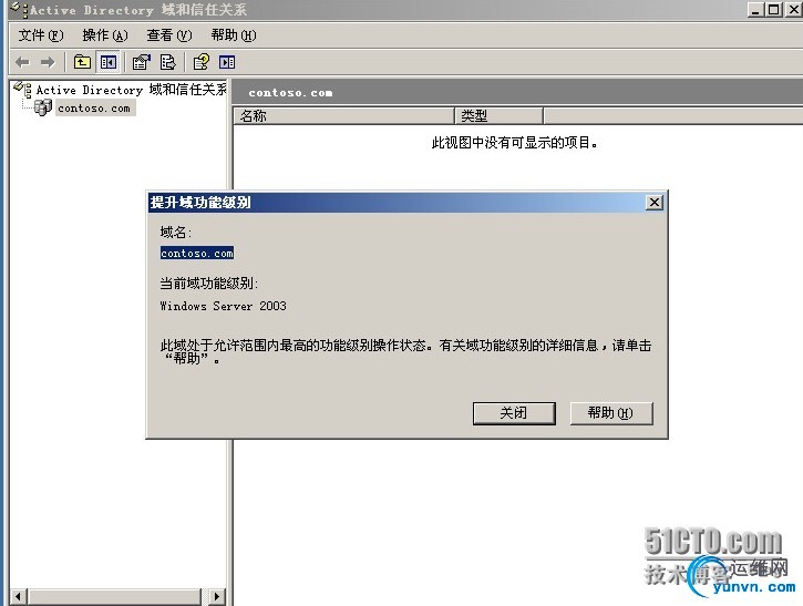

1.在建立两个信任关系之前,我们要先对域架构进行升级 windows 2003 默认的事2000架构,据网上资料显示 从windows 2003 开始才支持 ADMT迁移 ,两个域都要提升
2.建立两个域信任关系两个域都得重复一样的操作 打开域信任 右键属性 点击信任选项卡

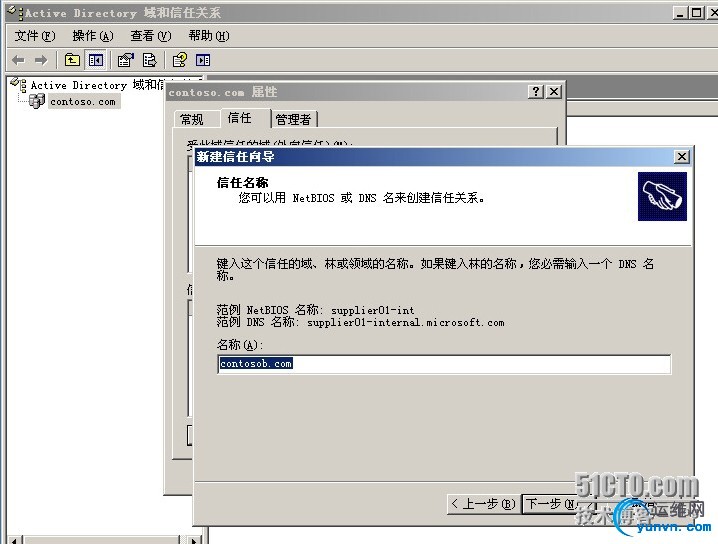

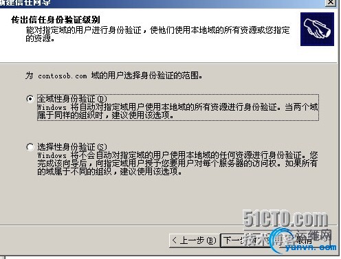

3.点击下一步进行 输入 对方域的域名 点击下一步,信任方向我们选择 双向,然后下一步
3.因为我们的环境简单,所作的信任 就是此域跟另外一个域  如果迁移的域规模庞大的话 建议用下面的把父域 建立信任

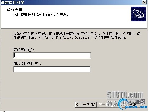

4。信任密码我的说一下 就是 两边建立信任关系时 ,信任密码都是一样的
至此 域信任已经建立完毕,很多人会问 怎么确立域信任 是否正常工作,其实我也没有很好的检测方法,不过在后面添加权限的时候  可以看到另外域的帐户 就是信任成功,到时候我会给大家说注意

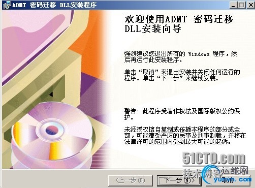

1.在源域执行pwdmig文件
注意 这里的加密文件就是刚才 导出的内个文件,如果服务器拷贝了这个文件 软件会自动识别
这里输入的密码就是刚才导文件的时候命令的 keypassword的密码 然后一直下一步 进行安装完成 ,完成后 重启域控制器 至此  ADMT工具的安装已经完成 ,接下来我们要做一切迁移前的 权限阿 策略阿之类的设置

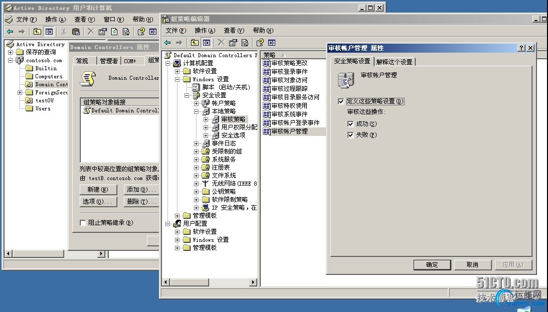

另外在添加审核帐户策略
如果不添加此策略,在迁移用户过程中SID是迁移不过去,导致用户迁移后不能正常登陆

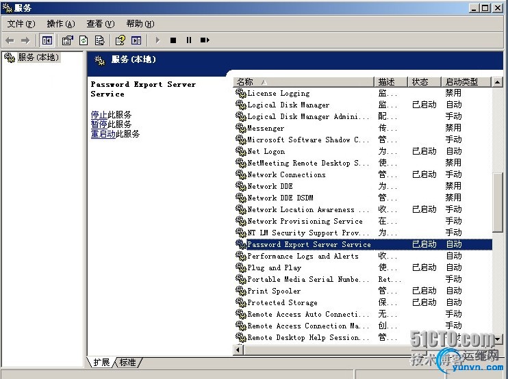

首先我们要开启 密码导出服务器的服务
注意 ,我在网上看到很多人说这个服务是中文的 但是我的2003 是英文的 中文就是在最下面有个密码导出服务器   英文就是这个 , 这个服务就是在迁移中有个选项 一个是迁移密码 一个是随机生成新密码,但是如果客户端多的话  将是非常恐怖的因此这个服务必须 开启

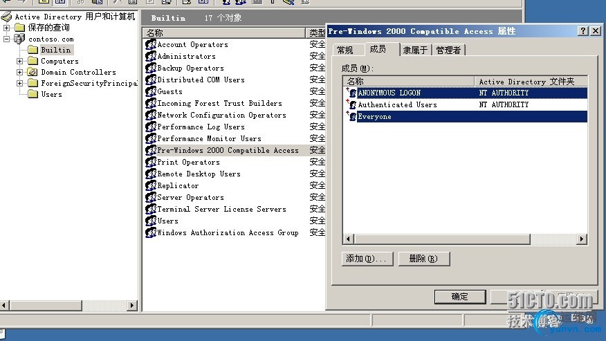

另外 server 2003 还有个特殊的地方 需要在 目标域 添加两个用户名来提高权限 ,08 就不用了
