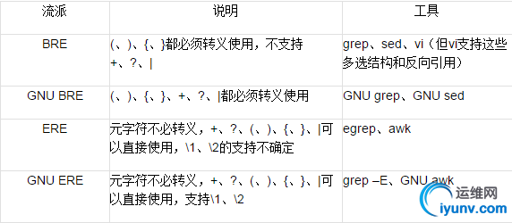

1.1 BRE
    在Linux/Unix常用工具中,grep、vi、sed都属于BRE这一派,它的语法看起来比较奇怪,元字符『(』、『)』、『{』、『}』必须转义之后才具有特殊含义,所以正则表达式『(a)b』只能匹配字符串 (a)b而不是字符串ab;正则表达式『a{1,2}』只能匹配字符串a{1,2},正则表达式『a\{1,2\}』才能匹配字符串a或者aa。 之所以这么麻烦,是因为这些工具的诞生时间很早,正则表达式的许多功能却是逐步发展演化出来的,之前这些元字符可能并没有特殊的含义;为保证向后兼容,就只能使用转义。而且有些功能甚至根本就不支持,比如BRE就不支持『+』和『?』量词,也不支持多选结构『(…|…)』和反向引用『\1』、『\2』…。 不过今天,纯粹的BRE已经很少见了,毕竟大家已经认为正则表达式“理所应当”支持多选结构和反向引用等功能,没有确实太不方便。所以虽然vi属于BRE流派,但提供了这些功能。GNU也对BRE做了扩展,支持『+』、『?』、『|』,只是使用时必须写成『\+』、『\?』、『\|』,而且也支持『\1』、『\2』之类反向引用。这样,GNU的grep等工具虽然名义上属于BRE流,但更确切的名称是GNU BRE。
1.2 ERE
    在Linux/Unix常用工具中,egrep、awk则属于ERE这一派,。虽然BRE名为“基本”而ERE名为“扩展”,但ERE并不要求兼容BRE的语法,而是自成一体。因此其中的元字符不用转义(在元字符之前添加反斜线会取消其特殊含义),所以『(ab|cd)』就可以匹配字符串ab或者cd,量词『+』、『?』、『{n,m}』可以直接使用。ERE并没有明确规定支持反向引用,但是不少工具都支持『\1』、『\2』之类的反向引用。 GNU出品的egrep等工具就属于ERE流(更准确的名字是GNU ERE),但因为GNU已经对BRE做了不少扩展,所谓的GNU ERE其实只是个说法而已,它有的功能GNU BRE都有了,只是元字符不需要转义而已。 下面的表格简要说明了几种POSIX流派的区别[1](其实,现在的BRE和ERE在功能上并没有什么区别,主要的差异是在元字符的转义上)。 几种POSIX流派的说明

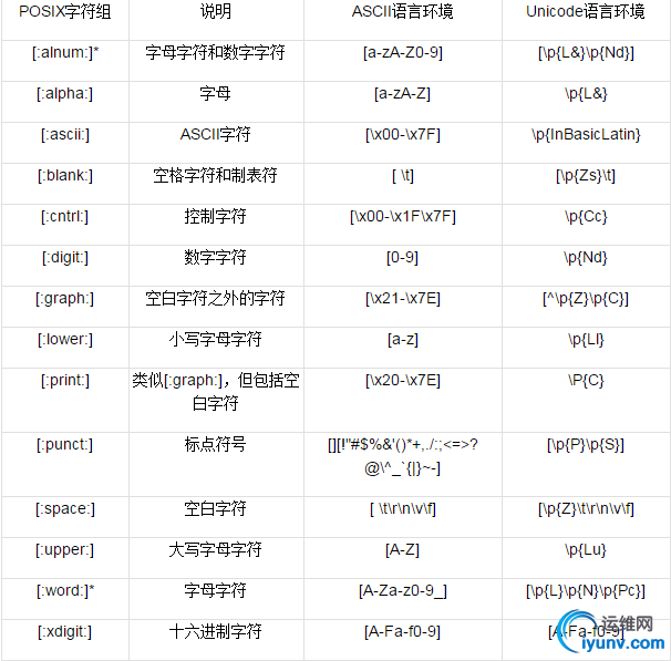

二、POSIX字符组
  在某些文档中,你还会发现类似『[:digit:]』、『[:lower:]』之类的表示法,它们看起来不难理解(digit就是“数字”,lower就是“小写”),但又很奇怪,这就是POSIX字符组。不仅在Linux/Unix的常见工具中,甚至一些变成语言中都出现了这些字符组,为避免困惑,这里有必要简要介绍它们。
    在POSIX规范中,『[a-z]』、『[aeiou]』之类的记法仍然是合法的,其意义与PCRE中的字符组也没有区别,只是这类记法的准确名称是POSIX方括号表达式(bracket expression),它主要用在Unix/Linux系统中。POSIX方括号表示法与PCRE字符组的最主要差别在于:POSIX字符组中,反斜线\不是用来转义的。所以POSIX方括号表示法『[\d]』只能匹配\和d两个字符,而不是『[0-9]』对应的数字字符。
    为了解决字符组中特殊意义字符的转义问题,POSIX方括号表示法规定,如果要在字符组中表达字符](而不是作为字符组的结束标记),应当让它紧跟在字符组的开方括号之后,所以POSIX中,正则表达式『[]a]』能匹配的字符就是]和a;如果要在POSIX方括号表示法中表达字符-(而不是范围表示法),必须将它紧挨在闭方括号]之前,所以『[a-]』能匹配的字符就是a和-。
    POSIX规范也定义了POSIX字符组,它近似等价于于PCRE的字符组简记法,用一个有直观意义的名字来表示某一组字符,比如digit表示“数字字符”,alpha表示“字母字符”。 不过,POSIX中还有一个值得注意的概念:locale(通常翻译为“语言环境”)。它是一组与语言和文化相关的设定,包括日期格式、货币币值、字符编码等等。POSIX字符组的意义会根据locale的变化而变化,下面的表格介绍了常见的POSIX字符组在ASCII语言环境与Unicode语言环境下的意义,供大家参考。
POSIX字符组
注1:标记*的字符组简记法并不是POSIX规范中的,但使用很多,一般语言中都提供,文档中也会出现。
注2:对应的Unicode属性请参考本系列文章已经刊发过的关于Unicode的部分。
    POSIX字符组的使用有所不同。主要区别在于,PCRE字符组简记法可以脱离方括号直接出现,而POSIX字符组必须出现在方括号内,所以同样是匹配数字字符,单独出现时,PCRE中可以直接写『\d』,而POSIX字符组就必须写成『[[:digit:]]』。
    Linux/Unix下的工具中,一般都可以直接使用POSIX字符组,而PCRE的字符组简记法『\w』、『\d』等则大多不支持,所以如果你看到『[[:space:]]』而不是『\s』,一定不要感到奇怪。 不过,在常用的编程语言中,Java、PHP、Ruby也支持使用POSIX字符组。其中Java和PHP中的POSIX字符组都是按照ASCII语言环境进行匹配;Ruby的情况则要复杂一点,Ruby 1.8按照ASCII语言环境进行匹配,而且不支持『[:word:]』和『[:alnum:]』,Ruby 1.9按照Unicode语言环境进行匹配,同时支持『[:word:]』和『[:alnum:]』。
