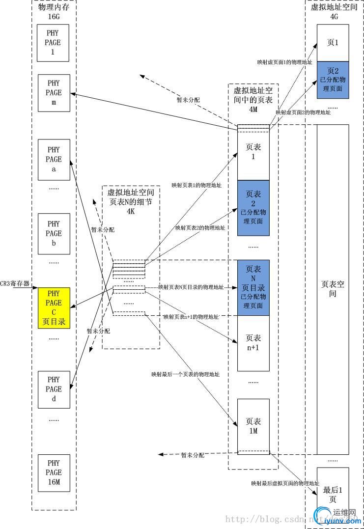

页表自映射,一个神奇的映射方式,为什么呢?它可不仅仅是为了节省4K的内存空间,虽然它确实可以节省4K的内存空间。最要紧的是,页表自映射机制提供了一套内核空间直接访问任意页面的高效方式。在讲页表自映射前,我先说一下WIndows的线性映射机制,即“页表项虚拟地址和进程地址空间虚地址页面的线性映射关系”,简称页表的线性映射。(注意和下一节中要讲的Linux的内核虚拟地址和物理地址的线性映射相区分)
  Windows页表的线性映射理解起来很简单。Windows的所有页表处在地址空间的固定部分且按照虚拟地址连续分布,那么所有的页表项的虚拟地址也是连续分布,从最开始处,连续的页表项负责连续的虚拟地址的映射,如下图所示:
  注意,直到现在,我都没有提到页目录,因为页目录纯粹是为了多级页表而引入的,Windows只是借助了页目录的概念,无形中用将页表映射到虚拟地址空间而取消了页目录带来的4K开销。Windows只是在地址空间的固定位置开始连续映射所有的页表,这些页表当中存在一个页表的页表,即页目录,页目录就这样湮没在页表中了。且往下看!

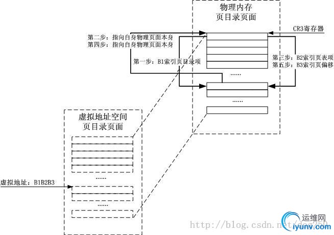

按照32位X86的MMU规范,采用多级页表机制,页表通过页目录所引,因为页目录本身也是一个页表,它是页表的页表。页目录常驻物理内存在进程初始化时分配,大小一个页面,由于它也是一个页表,而页表由页目录索引,那么页目录这个页面本身也应该有一个指向它自身的映射项!
  假设该页目录项在虚拟地址空间的地址为B1|B2|B3,其中B1是高10位,代表页目录项的索引,B2为中间10位,为页表项索引,B3为页内偏移。实际上,我们可以看到,由于页目录是页表的页表,也是一个页表,所以高10位索引的页目录项指向该页目录本身,由于现在要定位的物理页面就是页目录,因此中间10位索引指向的页面也是页目录本身,一个进程的页表虚拟地址和整个地址空间是线形映射的,不能有两个表项指向同一个页面,因此B1和B2是相同的!最后,B3指向该目录项在本页的偏移索引!如下图所示:
  通过以上的分析和图示,我们可以明显看出,B1,B2,B3的关系,即B1=B2=B3,只要满足这个,那就是所谓的自映射!这就明确导出了自映射机制,原来它只是Windows如此组织虚拟地址空间的一个结果罢了!
在讨论自映射的时候,并没有谈到页表虚拟地址和地址空间虚拟地址线性映射的影响,实际上有了这个线性映射的前提,我们可以根据自映射页目录项的虚拟地址B1|B2|B3导出所有页表的起始虚拟地址,这个的关键就是B3,虽然B1,B2和B3都是相等的。B3是页内偏移,也就是说第B1个页目录项处在页目录物理页面的第B3项这个位置,而这个位置就是它本身!换句话说,这个页目录是第B3个页表(永远记住,页目录是一个页表)!那么就是说在它前面有B3-1个页表,由于页表的虚拟地址是连续的,那么就可以推算出页表开始的虚拟地址,首先算出页目录的虚拟地址,其实根本不用算,将B2,B3置0即是,即B1|0|0,那么页表开始的虚拟地址就是:B1|0|0-1K*(B3-1)。我们在Windows中看到的0XC0300C00这个自映射页目录项地址只是一个实现特例,实际上其它的地址也是可以的!
2.2.神奇的宏

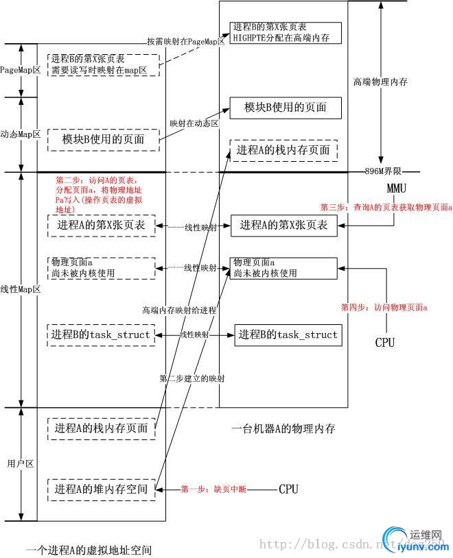

如何解决这些问题呢?很明确的是,内核虚拟地址的高1G空间不能全部一一映射了,需要留出一些空间来满足以上两个问题以及更多的问题的映射需求,最终就有了896M这个阀点,在虚拟地址的3G到3G+896M和物理地址的0M到896M之间,严格执行一一线性映射,1G的虚拟地址空间中空出的1G-896M,即128M的空间用于满足非一一映射的需求,这段空间又被分为了动态映射区,永久映射区,临时映射区,其中后两种我统称为PageMap空间。
动态映射区:用于映射一些不连续的物理页面,这些页面可以处在物理内存大于896M的位置。一般内核模块的虚拟地址处在该区域,由于该区域空间有限,所以对模块的大小提出了要求。
永久映射区:可以将任意的单独内存页面映射在该区域,最终的虚拟地址是接近于4G的一个值,所谓的永久映射,值得是该虚拟地址如果已经映射了一个物理页面,只能等到它被释放才能再次映射一个新的物理页面。
临时映射区:最有意思的就是它了。映射方式和永久映射一样,无非就是写一个页表项。所谓的临时就是后面的映射可以覆盖前面的映射,这就不需要锁机制来确保互斥操作,为了保证映射不被覆盖,Linux使用了另外一种机制而不是锁。该区域分为了N个子区域,每一个CPU有一个子区域,只要保证同一个CPU在使用映射的时候不会有第二个映射就可以了,由于限制在了一个CPU上,而一个CPU可以很简单得限制它执行一个执行绪,这是很好办的,保证CPU不切换即可(关中断?等等),但是有一些映射被覆盖了也无所谓,于是这个临时映射区域按照映射的目的又一次被划分。

Linux进程的虚拟地址空间中,最上面1G的内核空间是共享的,Linux采用了更加直接的方式敷衍了MMU,即将这部分地址空间一一线性映射到了物理内存的前面896M空间,同时保留了128M的其它映射空间。对于每一个进程而言,其MMU关键机构页表并不直接映射到虚拟内存空间,虽然由于一一线性映射的缘故,知道了其page下标后,它确实可以直接被访问,访问方式为:
((pte_t *)page_address(pmd_page(*(dir))) + pte_index(address))
page_address对于非高端物理内存会直接返回lowmem_page_address:
static inline void *lowmem_page_address(struct page *page)
return __va(page_to_pfn(page) << PAGE_SHIFT);
而__va宏说明了什么是一一线性映射:
#define __va(x)            ((void *)((unsigned long)(x)+PAGE_OFFSET))虽然费了这么大的周折,实际上定位一个页表的虚拟地址是很简单的。如果这些页表被分配在了前896M的物理内存,MMU会将其一一映射到3G至3G+896M的虚拟地址空间,导致该空间被消耗。因此更加正常的方式是在大于896M的高端内存分配页表页面,由于不再是一一映射,那么它就是一个游离的页面了,需要设置页表项时,必须将页表物理页面映射到PageMap区:

是时候给出一幅图了。我一直没有画图的原因在于这部分的图已经很多了,实际上Linux的映射方式和Windows一样简单,不知道为什么很多人都纠结于诸如高端内存的概念,像纠结与Windows自映射一样痛苦不堪,实际上它们都是虚拟地址空间布局方式的一种自然而然的结果,并没有那么多为什么。在给出我自己的图之前,再简略回答一个问题。
很多人都在问,如果我的物理内存条只有512M,那么高端内存在哪里?很简单如果只有512M内存,那么就没有高端内存!Linux内核地址空间的映射同样不变,所有的512M物理地址全部线性映射到虚拟地址的3G+512M这个空间,所有的用户进程,内核模块等的物理内存也从这个512M的物理内存中分配,只要内核不在引用的页面都可以分配(实际上还保留着一一线性映射),然后这些页面可以被映射在不同的地方,小于3G的用户空间,VMALLOC的动态空间,或者PageMap空间。有一个疑问就是,此时的896M限制还有吗?也就是说,既然内核虚拟地址空间只能一一线性映射到512M,那么从地址空间的3G+512M到3G+896M之间的空洞怎么用?答案很明确,全都给VMALLOC的动态区域使用,因为1G的地址空间中,最下面的是一一映射空间,大小最大896M,最上面是PageMap空间,大小固定,处在中间的VMALLOC理所当然可以吃掉由于物理内存不到896M而被空出的虚拟地址空间。这就是说物理内存小于896M的时候,你可以使用更多的VMALLOC空间,注意,是虚拟的!唯一的好处,那就是你可以搜罗大量不连续的物理内存,将其映射到很大的VMALLOC空间中去,可是你又能搜罗多少呢?VMALLOC空间可是常驻的,所有的页面必须从实际的物理内存中获取,而你的实际物理内存只有896M不到!哈哈,是不是有种被耍的感觉!
好了,该上图了!
