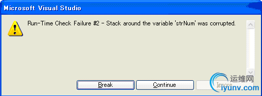

然而我到
winxp
下一运行就报错了:
[Run-Time Check Failure #2 - Stack around the variable 'strNum' was corrupted.]
确实问题就出现在,
createInfo
方法里的
strNum
这个字符数组的大小的设定上。
在使用:
sprintf(strNum, ": %d"
, tmp->num);
时,出现了一个问题。开始如果设定的链表数是
位数时,那么此处
strNum
中前
个字节有
值,第四个字节可以正常的以
\0
结尾,但是在存储
10
时,它在转换成字符之后,就应该是两个单独的字符,应此就占了
字节。此时
strNum
总共的
个字节就都用完了,那么正常的字符串结尾的
\0
就不见了,此时就出现了
win
linux
下两者不同的出错处理。此处,
linux
下的给我创建
100
个数据,我就表示很怀疑了,这是为什么呢?看来
win
的编译器还是挺严格的,这里只是说,
strNum
的堆栈被破坏了,但是
strNum
中的数据是对的,就给报了个
run-time error,
而不会像
linux
下一样,竟然跑出个匪夷所思的结果。不知道是不是我的
gcc
版本太旧了?
还有一个有意思的地方是:
win
在报这个
run-time error
时,是在函数
createInfo
结束时,即
createInfo
退栈时出的错,也就是说在释放
strNum
的内存时发现
strNum
stack was corrupted?
当然,如果在createInfo中将strNum的大小设的足够大的话,这个问题也是不会出现的。
