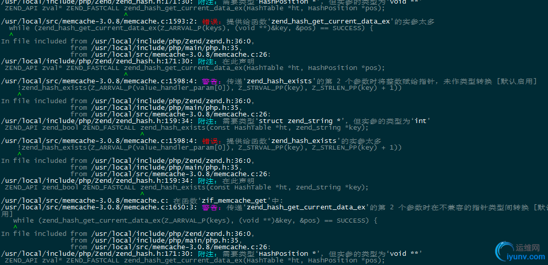

出现这种错误,缺少这个文件,刚开始没多想,去网上找了一个这个文件的模板,添加了进来,
之后再make出现这种情况
这就游戏有些棘手了,因为不可能一个文件一个文件去改配置啊,所以错误不是在这;
在此之前我用低版本的L N M P编译过memcache,一样的源码包,很正常,于是我又开了一个低版本的php测试,其他的配置都同高版本一样(只有系统版本和php版本不一样),memcache包也用的相同的;每一把都很正常的就ok了;
于是版本出的问题占百分之八十了。
我用make出的错误,去比较两个模块内的文件
