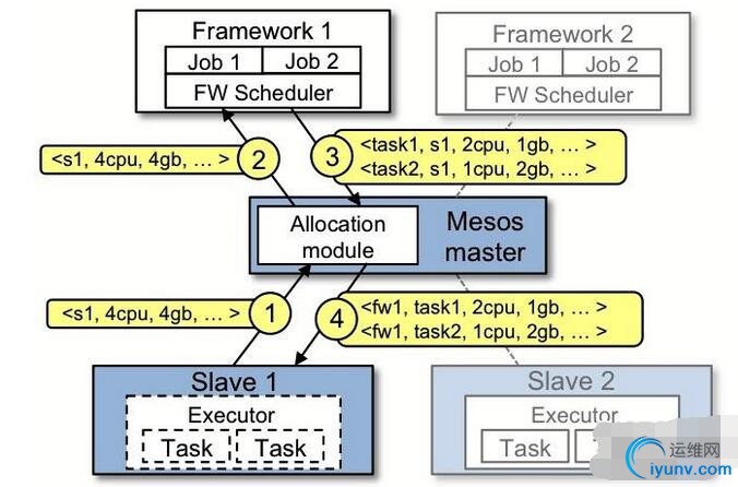

图1.1-1展示了Mesos的重要组成部分,Mesos由一个master进程管理运行着每个客户端节点的slave进程和跑任务的Mesos计算框架。
Mesos进程通过计算框架可以很细致的管理cpu和内存等,从而提供资源。每个资源提供都包含了一个清单(slave ID,resource1:amount1,resource2,amount2,…)master会根据现有的资源决定提供每个计算框架多少资源。例如公平分享或者根据优先级分享。
为了支持不同种的政策,master通过插件机制新增额一个allocation模块使之分配资源更简单方便。
一个计算框架运行在两个组建之上,一个是Scheduler,他是master提供资源的注册中心,另一个是Executor程序,用来发起在slave节点上运行计算框架的任务。master决定给每个计算框架提供多少计算资源,计算框架的调度去选择使用哪种资源。当一个计算框架接受了提供的资源,他会通过Mesos的任务描述运行程序。Mesos也会在相应的slave上发起任务。
资源提供案例,如图1.1-2所示
图1.1-2资源提供案例
下面我带大家一起熟悉图1.1-2的流程步骤
1、slave1报告给master他拥有4核cpu和4G剩余内存,Marathon调用allocation政策模块,告诉slave1计算框架1应该被提供可用的资源。
2、master给计算框架1发送一个在slave上可用的资源描述。
3、计算框架的调度器回复给master运行在slave上两个任务相关信息,任务1需要使用2个CPU,内存1G,任务2需使用1个CPU,2G内存。
4、最后,master发送任务给slave,分配适当的给计算框架执行器,继续发起两个任务(图1.1-2虚线处),因为任有1个CPU和1G内存未分配,allocation模块现在或许提供剩下的资源给计算框架2。
除此之外,当任务完成,新的资源成为空闲时,这个资源提供程序将会重复。

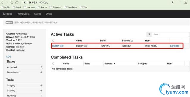

1.5.3Mesos_Web界面
图1.5-1Tasks表格没有任何条目
运行Mesos任务,可以在Web界面查看task如图1.5-2所示
[iyunv@linux-node1 ~]# MASTER=$(mesos-resolve `cat /etc/mesos/zk`)
[iyunv@linux-node1 ~]# mesos-execute --master=$MASTER --name="cluster-test"--command="sleep 60"
图1.5-2运行Mesos任务

[iyunv@linux-node1 ~]# docker ps -a #查看通过API和手动创建的容器
CONTAINER ID        IMAGE               COMMAND                  CREATED             STATUS              PORTS                            NAMES
1231814cd679        nginx               "nginx -g 'daemon off"   56 seconds ago      Up 55 seconds       443/tcp, 0.0.0.0:31011->80/tcp   mesos-16f943e5-be56-4254-858e-6347b89779de-S0.c47be185-eafc-4bd6-b0ca-e13e4536440b
访问Docker随机启动的端口31011,如图1.5-4所示
图1.5-4成功访问Nginx界面
在MarathonWeb界面查看,如图1.5-5所示
图1.5-5MarathonWeb界面查看Nginx已经在运行
在Mesos界面查看,如图1.5-6所示
图1.5-5Mesos界面查看Nginx Tasks
