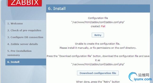

第六步可能会有错误,提示
根据提示,点击Download configuration file ,把下载好的zabbix.conf.php放到/var/wwwhtml/zabbix/conf/下,点击Retry,显示OK即可next安装
