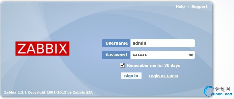

   好了,接下来的就直接next和ok就好了,然后出现登录界面,就可以登录zabbix进行管理了 wKiom1NzO8SxnBVrAAGRq70l0CI358.jpg
   登录的用户名默认为admin ,密码是:zabbix
   好了,可以管理zabbix了。
