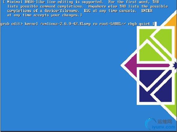

技巧 4:找回根密码
如果忘记根密码,就必须重新安装整台机器。更惨的是,许多人都会这样做。但是启动机器并更改密码却十分简单。这并非在所有情况下都适用(比如设置了一个 GRUB 密码,但也忘记了),但这里介绍一个 Cent OS Linux 示例,说明一般情况下的操作。
首先重启系统。重启时会跳出 GRUB 屏幕。移动箭头键,这样可以保留在此屏幕上,而不是进入正常启动。
然后,使用箭头键选择要启动的内核,并输入 E 编辑内核行。
再次使用箭头键突出显示以 kernel 开始的行,按 E 编辑内核参数。到达如图 3 所示的屏幕时,在图 3 中所示的参数后追加数字 1 即可:
图 3. 在参数后追加数字 1
然后按 Enter 和 B,内核会启动到单用户模式。然后运行 passwd 命令,更改用户根密码:
sh-3.00# passwd
New UNIX password:
Retype new UNIX password:
passwd: all authentication tokens updated successfully
现在可以重启了,机器将使用新密码启动。
