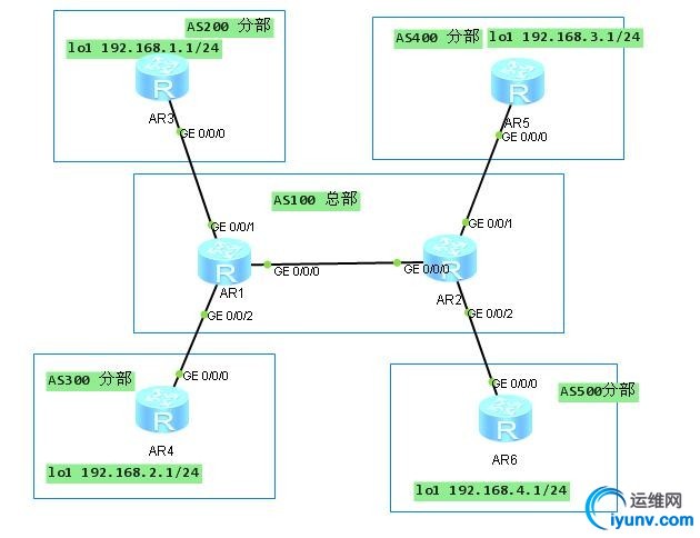

本实验来源于HCNP路由实验指南
实验要求:1. AS200不能接收其它分支机构的路由
                    2. 分支机构2(AS300)不能将自己的路由信息通告给其它分支机构
                    3. 分支机构4(AS500)不能接收分支机构3(AS400)的路由
实验编址表
R1
GE0/0/0:10.0.12.1/ 24
GE0/0/1:10.0.13.1/ 24
GE0/0/2:10.0.14.1 /24
lo0:10.0.1.1 32
R2
GE0/0/0:10.0.12.2 /24
GE0/0/1:10.0.25.2/ 24
GE0/0/2:10.0.26.2 /24
lo0:10.0.2.2 32
R3
GE0/0/0:10.0.13.3 /24
lo0 :10.0.3.3/32
lo1:192.168.1.1/24      模拟下挂网段
R4
GE0/0/0:10.0.14.4 /24
lo0 :10.0.4.4/32
lo1:192.168.2.1/24   模拟下挂网段
R5
GE0/0/0:10.0.25.5 /24
lo0 :10.0.5.5/32
lo1:192.168.3.1/24   模拟下挂网段
R6
GE0/0/0:10.0.26.6 /24
lo0 :10.0.6.6/32
lo1:192.168.4./24     模拟下挂网段
都通过直连接口建立BGP邻居关系

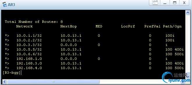

1. AS200(R3)不能接收其它分支机构的路由
只接收总部的也就是AS100的,思路:正则表达式!
查看路由表
定义一个as-path的过滤器1只允许100始发的路由,100$应该懂吧
在bgp视图下应用,应用在10.0.13.1的import方向
第一个要求成功

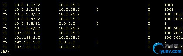

2. 分支机构2(AS300(AR4))不能将自己的路由信息通告给其它分支机构
利用团体属性no-export

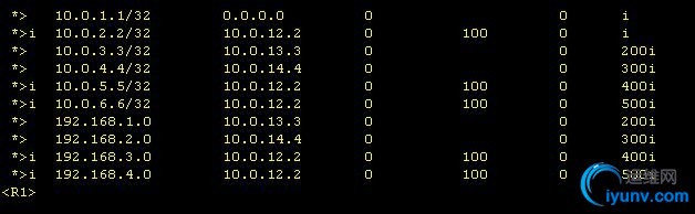

首先查看路由表R1总部,
R5分支
接下来在R4上配置

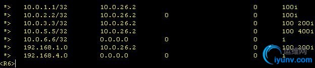

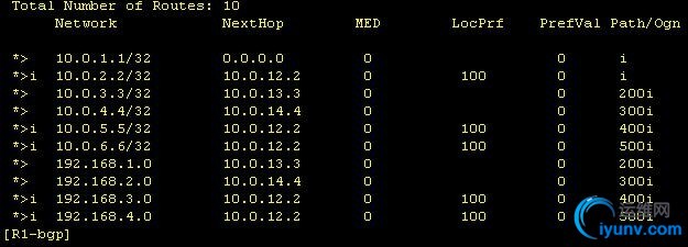

接下来在R1与R6上查看路由表
R1上面查看一下community属性
可以看到R6上面没有收到4.4与192.168.2.0的路由

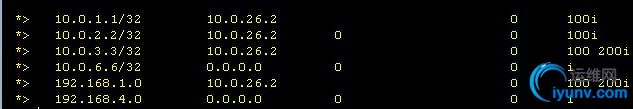

然后应用发布给AR6
在AR6上查看路由表
没有10.0.4.4 192.168.3.1等路由信息
