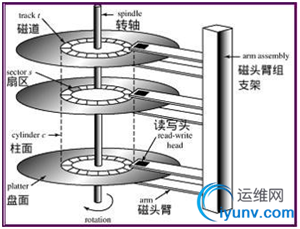

1、磁盘物理结构
  还是先从最基本的磁盘物理结构说起吧,注意本文只讨论机械磁盘,SSD不在本文讨论范围之内。我们人类管理任何事物总是习惯先划分 出一定的结构,再此规则的基础上进行管理。军队分军、师、旅、团和营。公司分事业群、部门、中心和小组。,然后。对于管理磁盘,分磁盘面、磁头、磁道、柱 面和扇区。
    磁盘面:磁盘是由一叠磁盘面组成,见下左图。
    磁头(Heads):每个磁头对应一个磁盘面,负责该磁盘面上的数据的读写。
    磁道(Track):每个盘面会围绕圆心划分出多个同心圆圈,每个圆圈叫做一个磁道。
    柱面(Cylinders):所有盘片上的同一位置的磁道组成的立体叫做一个柱面。
    扇区(Sector):以磁道为单位管理磁盘仍然太大,所以计算机前辈们又把每个磁道划分出了多个扇区,见下右图

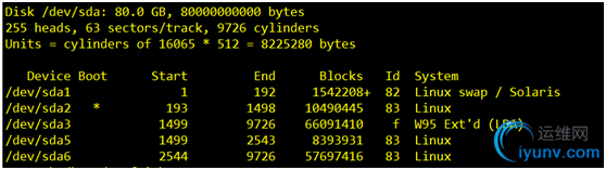

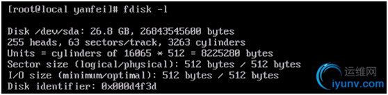

  本人爱上Linux的一个原因就是只要你愿意下功夫,你就能把Linux的外衣一脱到底,满足你的一切欲望(请想歪的骚年去面壁)。Linux上可以通过fdisk命令,来查看当前系统使用的磁盘的这些物理信息。
  以上是我本人的一台虚拟机的磁盘物理信息。可以看出我的磁盘有255个heads,也就是说共有255个盘面。3263个 cylinders,也就是说每个盘面上都有3263个磁道, 63sectors/track说的是每个磁道上共有63个扇区。命令结果也给出了Sector size的值是512bytes。那我们动笔算一下该磁盘的大小吧。
  255盘面  * 3263柱面 * 63扇区 * 每个扇区512bytes = 26839088640byte。
结果是26.8G,和磁盘的总大小相符(至于fdisk给出的详细结果相差了约4M的大小,笔者也没有弄彻底明白,有兴趣的读者可以继续研究)。

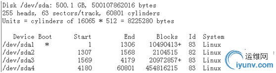

  另外查看了其它两台机器的磁盘情况,发现个有意思的事情。如下图,无论磁盘的容量大或者是小,其磁头数和每磁道扇区数都是不变的,只是磁道变多了而已。

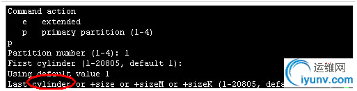

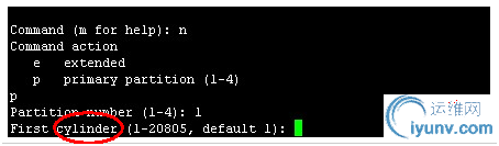

    在Linux下使用过fdisk进行分区的话可以注意到以下信息。
  这充分证明了操作系统是采用方案二的。
  回到开篇问题1,操作系统是采用什么技巧来降低随机读写的性能问题的呢?操作系统通过按磁道对应的柱面划分分区,来降低磁盘IO所花费的的寻道时间 ,进而提高磁盘的读写性能。

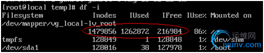

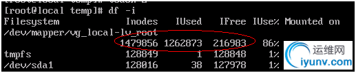

  为了解开这个谜底,需要借助df命令。输入df –i,
  Linux结果中红框位置处显示的是inodes的相关信息,如果你对inode的概念不熟悉,你可以暂时把它当成一个操作系统秘密管理的一个家伙,会占用空间就行了。接下来我touch一个空的文件后再次df -i。
    虽然前面操作系统告诉我们,一个新建的空文件占用的空间是0。但是这个实验却证明操作系统“欺骗”了我们,它消耗掉了一个inode。那么inode的节点大小是多少呢,使用dumpe2fs命令可以帮助我们查看到这个东东的实际大小。

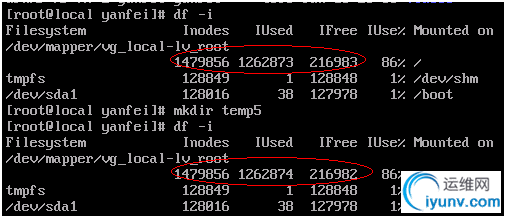

  再说说新建空目录吧,前面说了新建空目录会占用4KB的磁盘空间。那么仅仅如此吗? 我们同样在新建目录前后都使用df –i来监视系统inode的占用。
    原来目录也是会占用一个inode节点的,第三个问题也有了答案了,新建一个空目录会占用磁盘空间4KB + inode size。 哦,这个在你的系统上也不一定是4K,它实际上一个block size。同样在dumpe2fs下可以看到。
