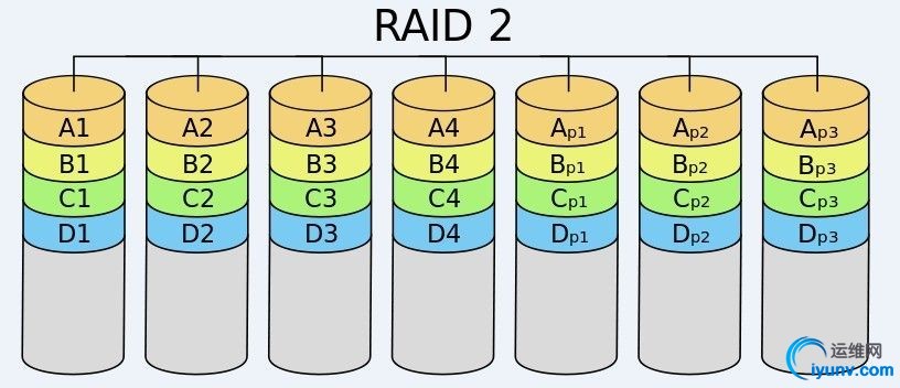

Raid 2是Raid 0的改良版,在Raid 0的基础上增加了基于Hamming Code的错误修正码(ECC,Error Correction Code)。磁盘组中序号为2的幂的磁盘(第1个、第2个、第4个、第8个……)为校验盘,用于存储校验信息。从这个特征中我们很容易就可以得到一个结论:阵列中的磁盘总数越多,校验磁盘所占的比例越低,磁盘空间利用率越高。组建Raid 2需要至少3个磁盘,其工作原理如下:
Raid 3

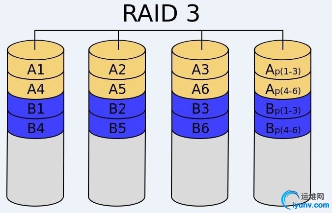

Raid 3与Raid 2非常类似,其区别在于完全使用一个磁盘存储校验信息,实际可用容量是所有磁盘容量的总和减去一块磁盘。这样做的好处是,当某块数据磁盘发生损坏时,可以通过其他数据磁盘和校验磁盘算出损失的数据;而当校验磁盘发生损坏时,数据磁盘也依旧可以进行工作并可以重新生成校验数据。而Raid 3的性能主要由容错算法和分块大小所决定。组建Raid 3至少需要3块磁盘,其工作原理如下:

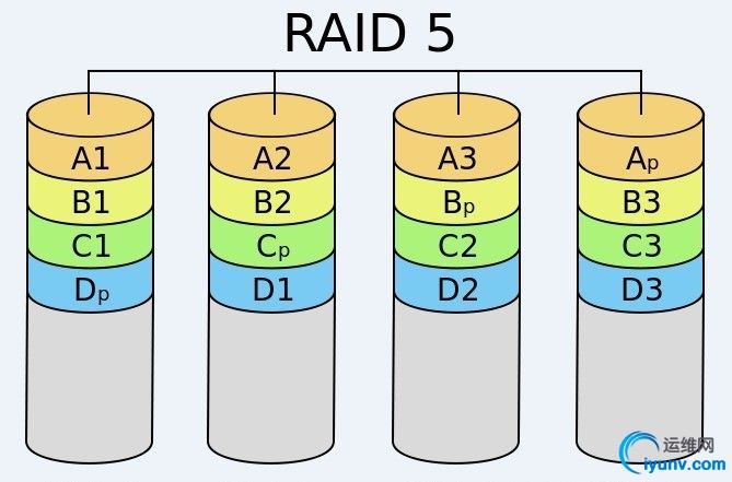

Raid 5是一种兼顾存储效能、安全性以及利用率的存储方案,主要是建立在Disk Striping技术上实现的。Raid 5在存储时把数据和相应的奇偶校验信息存储到Raid 5的各个磁盘上,并且把奇偶校验信息和数据分别存于不同的磁盘上。这样当Raid 5中发生一个磁盘损坏的时候,可以利用剩下的磁盘和奇偶校验数据计算恢复损坏的数据。Raid 5可以理解成Raid 0和Raid 1的折中方案,Raid 5提供了接近Raid 0的磁盘读取性能且比Raid 0更高的安全保障。然而由于Raid 5中数据都拥有校验信息,当更改数据时校验会严重影响磁盘的写入性能。Raid 5的写入过程非常繁杂:当新数据进入时,控制器会先读取需要更新扇区上的数据,读出校验数据,写入新数据,写入新校验数据。也就是说,写入新数据这一步需要通过4个动作完成。这个问题通过Raid控制器的缓存可以得到有效改善。其工作原理如下:

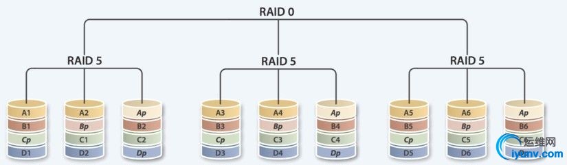

Raid 50,亦称Raid 5+0,类似于Raid 10和Raid 01,是将磁盘分为两组,每组磁盘先进行Raid 5阵列,再进行Raid 0阵列。这样做的目的在于提高Raid 5的写入性能。Raid 50的工作原理如下:
