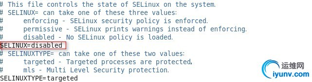

注意:启动失败原因应该是selinux开启的原因,我们关闭selinux然后重启httpd服务
这样只是临时关闭而已,如果需求重启后依然关闭可以修改/etc/sysconfig/selinux配置文件,将SELINUX后面对应的值改成disabled即可

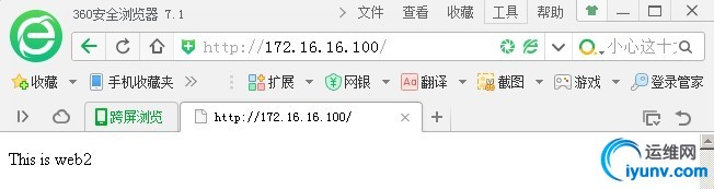

2.用Win7去访问VIP地址

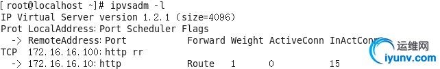

3.多刷新几次,然后去调度器上查看节点状态
4.我们将节点2的http服务关闭后看看节点状态和浏览网页效果
可以看到节点2关闭以后keepalived会将节点2的信息自动移除,但并不影响用户正常访问

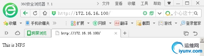

5.我们将节点2上的共享存储卸载后,在http默认网站根目录下创建另外一个测试页,然后再次验证
按F5刷新后:
同时也实现了Web站点的负载均衡效果
