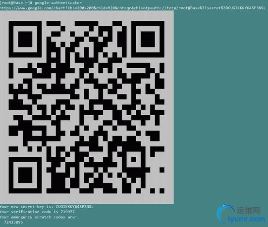

2.生成密钥以及一次性密钥,如果是按照以上方式安装了qrencode,会在执行程序时生成一张大大的二维码图,手机扫一扫即可,也可以手动输入验证码,还有另外一种方式直接打开生成的url地址,里边是一张同样的二维码图,只不过你需要翻墙才能看,效果是这样的
1) google-authenticator,会在你的家目录生成一个.google_authenticator 文件
   同时会问询一些机制和方式,如果看不懂的话一路yes也是好的
Do you want authentication tokens to be time-based
是否基于时间生成密码,这种认证方式分为HOPT和TOPT,一个是基于计数器来计算,一个是通过时间来计算,国内大多是基于TOPT,然而已经有云提供这种二次验证了,表示没用过,不心动...
2)
Do you want me to update your "/root/.google_authenticator" file (y/n)
是否将更新到/root/.google_authenticator文件中,在执行到这一步的时候往上看,会显示这些内容:
9
https://www.google.com/chart?chs=200x200&chld=M|0&cht=qr&chl=otpauth://totp/root@Base%3Fsecret%3DJ2UDL6O3DT7QVZA3%26issuer%3DBase
Your new secret key is: J2UDL6O3DT7QVZA3
Your verification code is 312253
Your emergency scratch codes are:
  37117552
  96751003
  22043179
  27575526
  80187267
如果包没有漏装的话还会显示出一个特大号的二维码图,打开提供的url地址也是可以的,但是你懂的
似乎verification code is 312253这个是手动输入手机APP的验证码,相当于银行U盾和你的手机绑定,这个和secret key都没测过,直接通过二维码扫描就可以了,如果手动的话还需要输入用户和主机信息,下面一串数字是紧急验证码,每个只能用一次,比如手机没带
