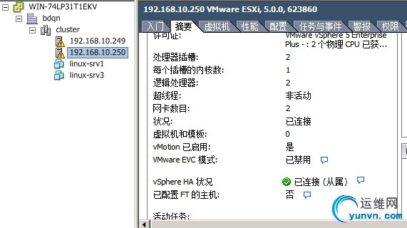

vCenterServer 使用 vSphere HA 主机状况报告主机是首选主机还是从属主机。如果已启用“HA 状况”列,则会在vSphere Client 中主机的摘要选项卡上和群集或数据中心的“主机列表”视图中报告此状况。HA 状况“正在运行(master)”表示主机作为 vSphere HA 首选主机。“已连接 (slave)”状况表示主机作为 vSphere HA从属主机。
注意:如果断开主机与群集之间的连接,则所有向该主机注册的虚拟机均不受vSphere HA 保护。

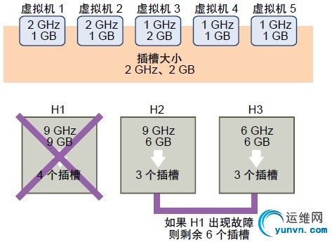

示例:使用“群集允许的主机故障数目”策略的接入控制
示例中展示了使用此接入控制策略计算和使用插槽大小的方式。对群集进行如下假设:
1 群集包括三台主机,每台主机上可用的CPU 和内存资源数各不相同。第一台主机 (H1) 的可用 CPU 资源和可用内存分别为 9 GHz 和 9 GB,第二台主机 (H2) 为 9 GHz 和 6 GB,而第三台主机 (H3) 则为 6 GHz和 6 GB。
2 群集内存在五个已打开电源的虚拟机,其CPU 和内存要求各不相同。VM1 所需的 CPU 资源和内存分别为 2 GHz 和1 GB,VM2 为 2 GHz 和 1 GB,VM3 为 1 GHz 和 2 GB,VM4 为 1 GHz 和 1 GB,VM5 则为 1 GHz 和 1 GB。
3 “群集允许的主机故障数目”设置为1。
1 比较虚拟机的 CPU 和内存要求,然后选择最大值,从而计算出插槽大小。
最大 CPU 要求(由 VM1 和 VM2 共享)为 2 GHz,而最大内存要求(针对 VM3)为 2 GB。根据上述情况,插槽大小为 2 GHz CPU 和 2 GB 内存。
2 由此可确定每台主机可以支持的最大插槽数目。
H1 可以支持四个插槽。H2 可以支持三个插槽(取 9GHz/2GHz 和 6GB/2GB 中较小的一个),H3 也可以支持三个插槽。
3 计算出当前故障切换容量。
最大的主机是 H1,如果它发生故障,群集内还有六个插槽,足够供所有五个已打开电源的虚拟机使用。如果H1 和H2 都发生故障,群集内将仅剩下三个插槽,这是不够用的。因此,当前故障切换容量为1。
群集内可用插槽的数目为 1(H2 和 H3 上的六个插槽减去五个已使用的插槽)。

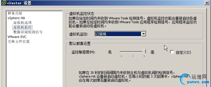

5、虚拟机和应用程序监控
如果在设置的时间内没有收到单个虚拟机的 VMware Tools 检测信号,虚拟机监控将重新启动该虚拟机。同样,如果没有收到虚拟机正在运行的应用程序的检测信号,应用程序监控也可以重新启动该虚拟机。可以启用这些功能,并配置vSphere HA 监控无响应时的敏感度。
启用虚拟机监控后,虚拟机监控服务(使用 VMware Tools)将通过检查正在客户机内运行的 VMware Tools进程的常规检测信号和I/O 活动来评估群集内的每个虚拟机是否正在运行。如果没有收到检测信号或I/O 活动,则很有可能是客户机操作系统出现故障,或未分配给VMware Tools 用来完成任务的时间。在这种情况下,虚拟机监控服务会先确定虚拟机已发生故障,然后决定重新引导虚拟机以还原服务。
你可以配置监控敏感度的级别。高敏感度监控可以更快得出已发生故障的结论。然而,如果受监控的虚拟机或应用程序实际上仍在运行,但由于资源限制等因素导致未收到检测信号,高敏感度监控可能会错误地认为此虚拟机发生了故障。低敏感度监控会延长实际故障和虚拟机重置之间服务中断的时间。请选择一个有效折衷满足需求的选项。

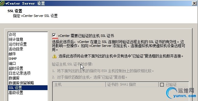

1、启用主机证书检查
使用主机证书检查,可以将 ESXi 主机配置为相互验证身份,确保维护一个更安全的环境。对于容错虚拟机所在的ESXi 主机来说,主机证书检查是必需的。
步骤
1 将 vSphere Client 连接到 vCenter Server。
2 选择系统管理,然后选择vCenter Server 设置。此时会出现 vCenter Server 设置窗口
3 在左窗格中单击 SSL 设置。
4 选中 vCenter 需要已验证的主机 SSL 证书框。
5 单击确定。

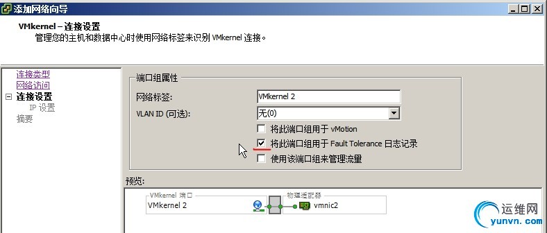

创建专门用于 FaultTolerance 日志记录的端口组:
步骤
2 在 vCenter Server 清单中,选择主机,然后单击配置选项卡。
3 选择硬件下的网络,然后单击添加网络链接。此时会出现添加网络向导。
4 选择连接类型下的VMkernel,然后单击下一步。
5 选择创建vsphere标准交换机,然后单击下一步。
6 提供交换机的标签。
7 选择将此端口组用于Fault Tolerance 日志记录,然后单击下一步。

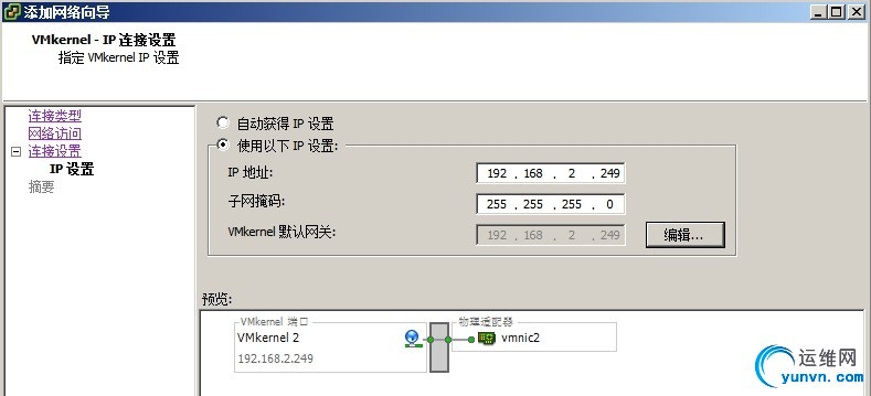

8 提供 IP 地址和子网掩码,然后单击下一步。
9 单击完成。
在其他ESXi主机上进行相同的操作完成用于 Fault Tolerance 日志记录的端口组。
要确认是否在主机上成功启用了 vMotion 和 Fault Tolerance,请在 vSphere Client 中查看该主机的摘要选项卡。在“常规”窗格中,vMotion 已启用和已配置 FT 的主机字段均应显示为“是”。
