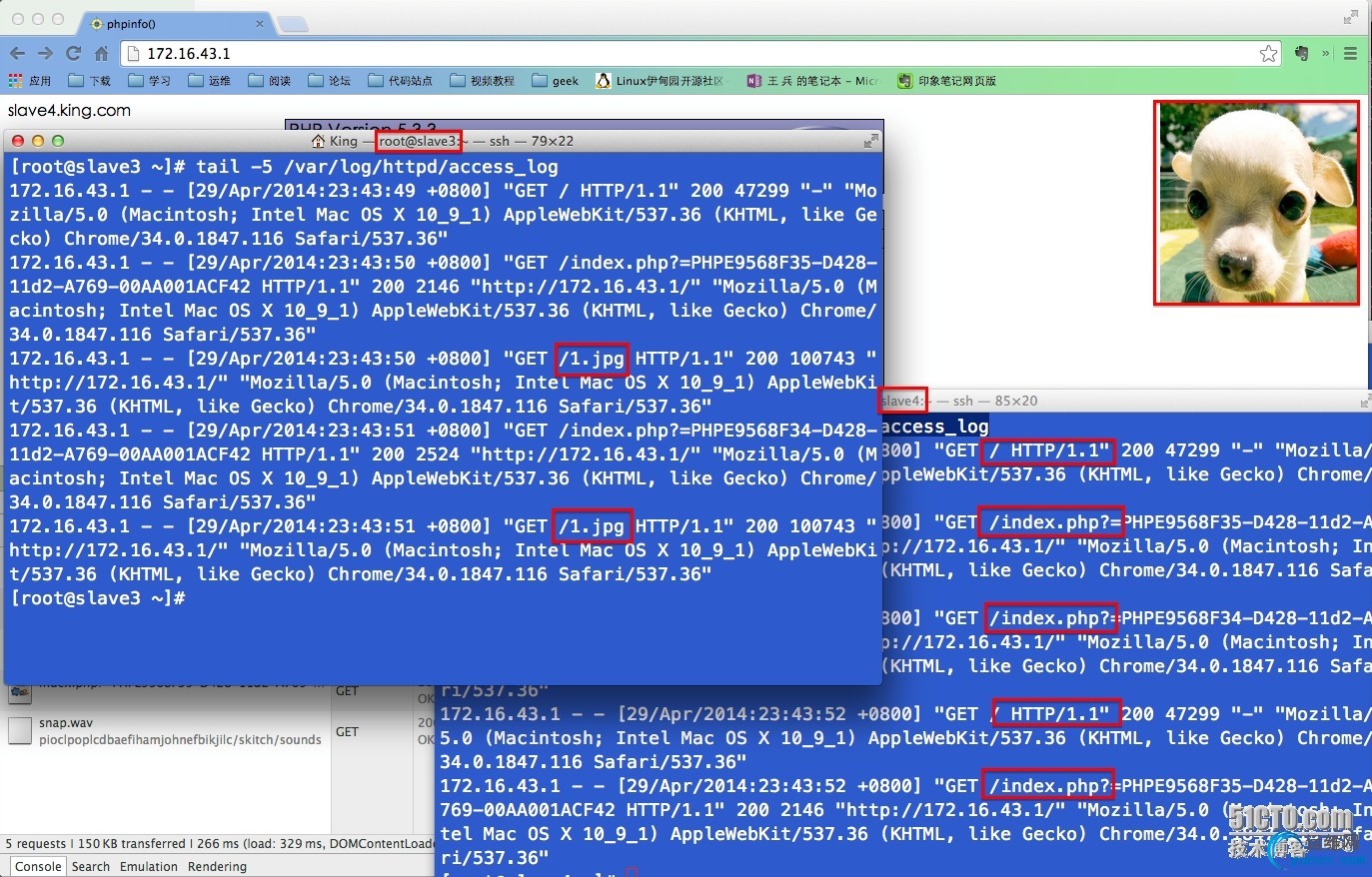

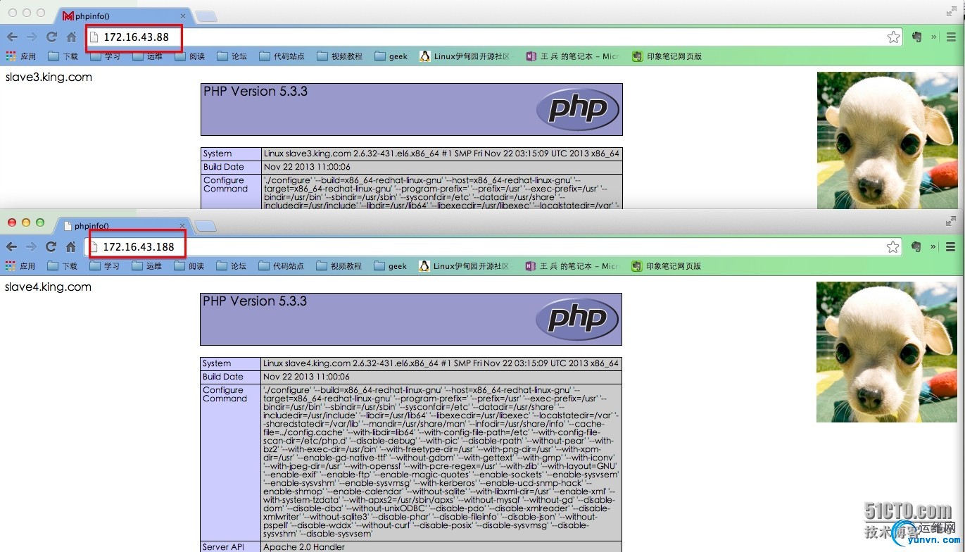

iv) 测试
动静分离
高可用性
关闭了上游一台web服务器,可以见到服务请求没有任何问题, 172.16.43.88 , 188 没有问题
