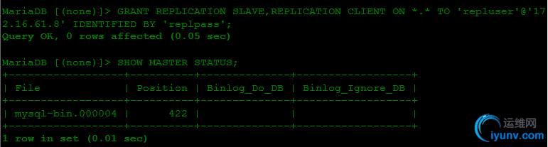

授权从服务器复制账号并记录二进制日志位置:

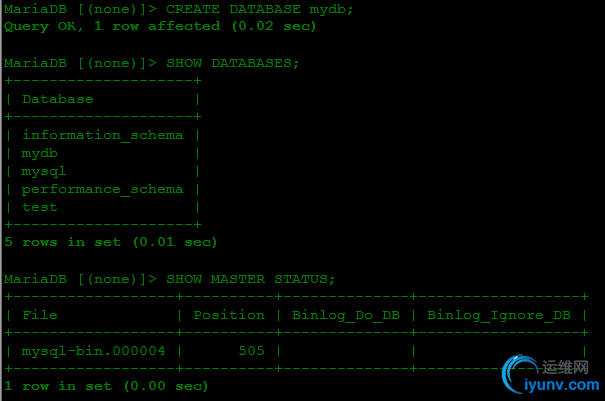

在主节点创建数据库,并记录二进制日志位置:

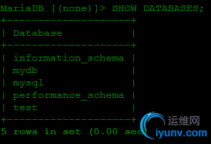

在从节点查看:

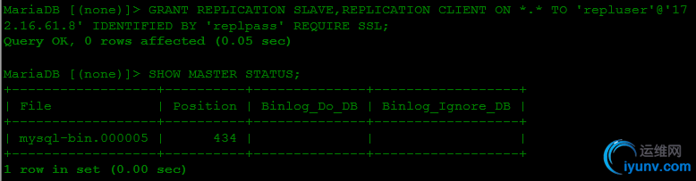

主节点授权通过ssl连接的复制账号
MariaDB [(none)]> GRANT REPLICATION SLAVE,REPLICATION CLIENT ON *.* TO 'repluser'@'172.16.61.8' IDENTIFIED BY 'replpass' REQUIRE SSL;

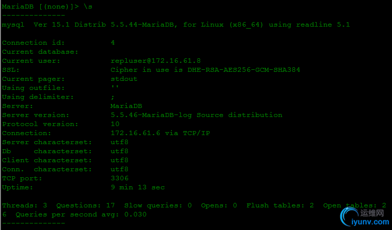

从节点ssl连接主节点测试:
[iyunv@node8 ssl]# mysql -urepluser -preplpass -h172.16.61.6 --ssl-ca=/mysql/ssl/cacert.pem --ssl-cert=/mysql/ssl/slave.crt --ssl-key=/mysql/ssl/slave.key
主节点授权基于ssl复制的帐号:
从节点连接主节点:
