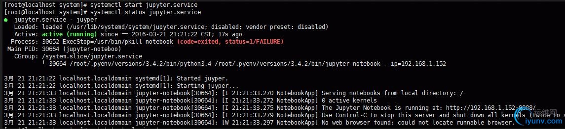

启动juyper
systemctl start juyper.service
查看juyper服务的当前状态

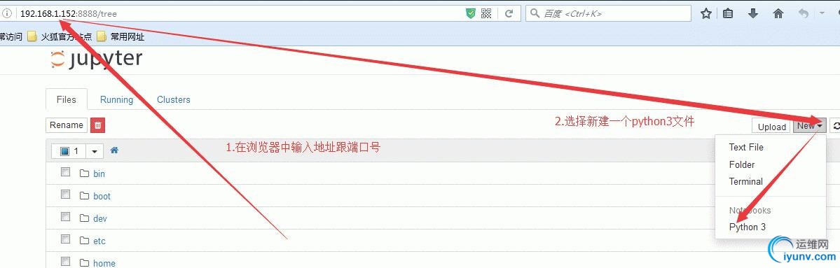

四.使用juyper-notebook
  关闭防火墙
   systemctl stop firewalld.service
  关闭selinux
   setenforce 0

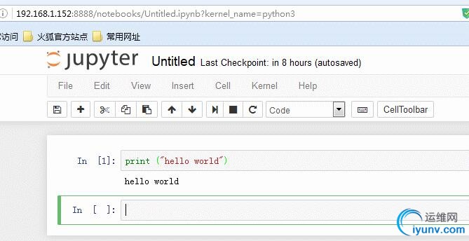

神奇的练习开始
