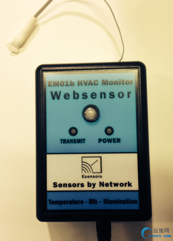

奥克兰的同事今天收到了一个新的温度感应器,打算装在机房里,同时他需要我在nagios上配置以便能够实时的显示信息和警报。
温度感应器外观如下

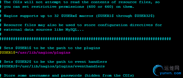

然后我点开 recourse.cfg 看看我的$USER1$到底指向哪里
okay,找到了,把check_em01.pl 拷贝过来

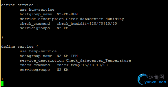

然后在我的 conf.d 文件下(我所有的service template都在这个目录下)创建了个新的文件 em01_sensor.cfg, 里面定义了服务模板文件

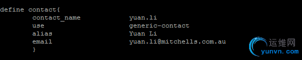

然后顺便在contact.cfg里面定义了一个新的Test组,把自己的账号放进去。做测试的时候我可不想所有的IT人员都收到乱七八糟的警告。
最后,创建一个新的 au_sensor.cfg 文件,里面定义的是我的service, host, host group 以及 service group
