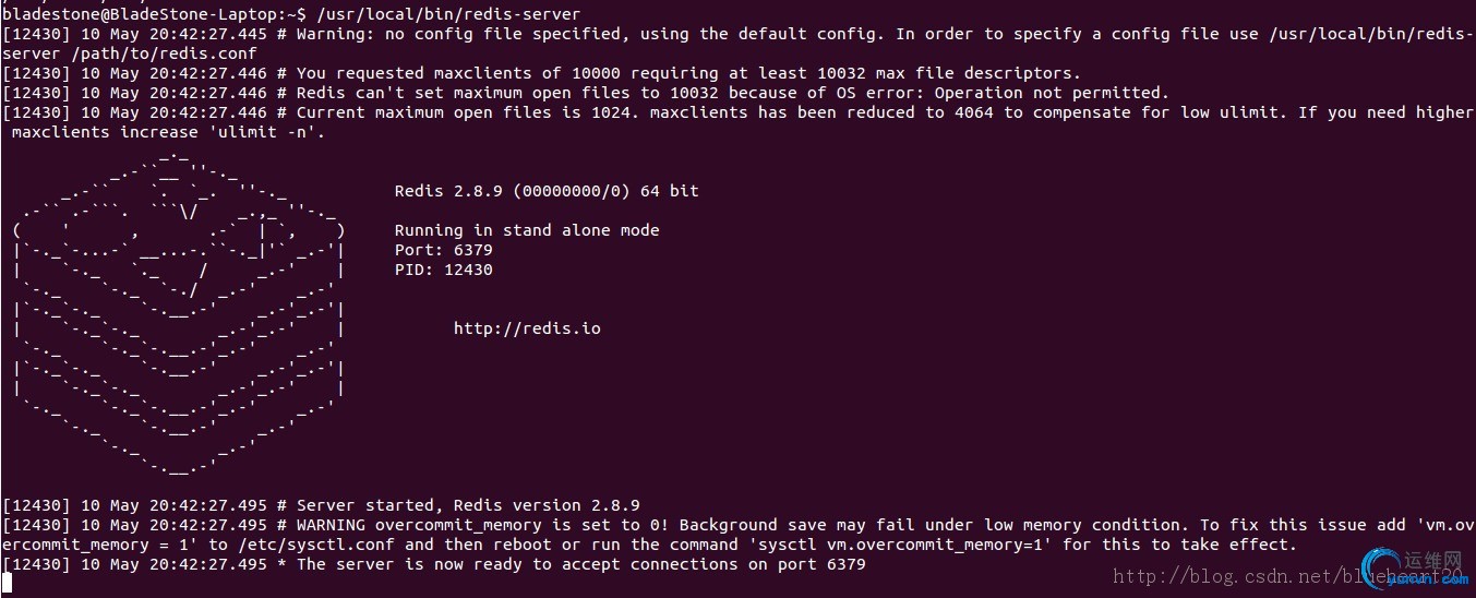

    f.  启动Redis服务
       查找Redis安装的目录:  find /  -name 'redis*'  ------ 在根目录下查找名称中含有redis的文件
      经过查找,发现Redis被安装到了/usr/local/bin/目录下。
      接下来,启动Redis服务:
          /usr/local/bin/redis-server
     说明: 从以上的截图中,可以发现启动的端口为缺省的6379. 用户可以在启动的时候,指定具体的配置文件,并在其中指定启动的端口。

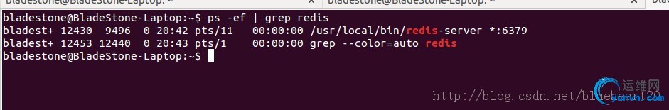

  g.  查看Redis进程
        ps -ef | grep redis
说明: 如果可以看到进程,说明启动正常。
