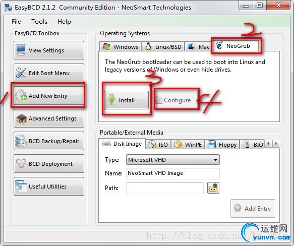

4.下载并安装easybcd:http://www.onlinedown.net/soft/58174.htm。启动软件,依次点击“AddNew Entry”——“Neo Grub”——“Install”,点到“Install”后出面下面的界面,再点“Configure”。

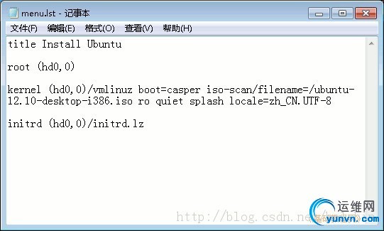

点击“Configure”按钮后,会出现一个记事本文件menu.lst,将下面的代码粘贴到文件尾部:
title Install Ubuntu 12.04 LTS
root (hd0,N)
kernel (hd0,N)/vmlinuz boot=casper iso-scan/filename=/ubuntu-12.04-desktop-amd64.iso ro quietsplash locale=zh_CN.UTF-8
initrd (hd0,N)/initrd.lz
例如下图:
说明:
1.上图代码中“ubuntu-12.04-desktop-amd64.iso”要修改为你下载的ubuntu系统镜像文件名,但是一定要保证代码里面的名字和文件名字完全一致,否则将无法引导安装;
2.上图代码中的“(hd0,N) ”表示磁盘分区,hd(0,0),hd(0,1), hd(0,2), hd(0,3)表示主分区,(hd0,4)以后的表示逻辑分区。例如现在我只有一个主分区C盘,则(hd0,0)表示C盘,(hd0,4)表示D盘,(hd0,5)表示E盘,(hd0,6)表示F盘,以此类推。你的系统镜像文件放在哪个盘里,就把(hd0,N)改成对应的盘。
3.如果系统中有100M保留分区,则C盘对应(hd0,1),其余的盘依次递增。检查的方法请参阅 基础1课程;
4.保存文件,关闭记事本,然后关闭 EasyBCD。
以我自己安装为例子说明:
1.我的系统镜像文件是:ubuntu-12.10-desktop-i386.iso,而且我把镜像文件放到C盘,那么如下图:

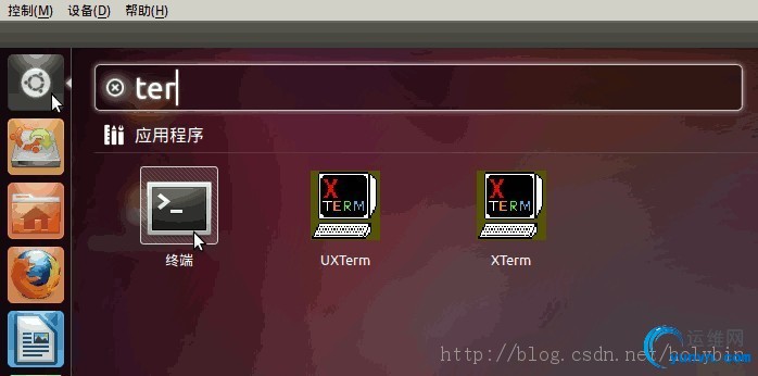

就会进入ubuntu桌面,先不要急着点击点桌面上的安装系统图标。先点击桌面左上角应用程序—附件—终端(或者搜索里面输入ter;或者ctrl+alt+t调出命令窗口)
然后在命令窗口输入“sudo umount -l/isodevice”(-l那个是小写字母L;注意空格键)并回车。
这主要是为了防止安装过程中出现“无法卸载挂载点”的错误。然后可以点击桌面上的“安装Ubuntu”一步步按照提示选择安装了。

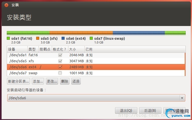

7、至此,分区全部创建完毕,但“已用”(Used)都还是“未知”(unknow),如果不满意,还可以点击“撤销对分区设置的修改”或“后退”进行更改。如果确定,就点“前进”继续安装进程。(在安装过程中系统会联网下载更新文件,如果网速不好,需要快点完成的话,则点击skip 跳过即可)
8、最后注意一点:
(1)“安装启动引导器的设备”那里如果选择整个磁盘的话。如下图:
则是用Ubuntu引导Windows,安装完成重启后你会发现默认启动系统为Ubuntu。这种情况需要修改系统启动引导项,具体步骤是:
(a)进入Ubuntu后点击桌面左上角应用程序—附件—终端,输入“sudomv /etc/grub.d/30_os-prober /etc/grub.d/06_os-prober”然后会提示你输入密码,这个密码就是你安装系统时设置的密码,注意此时输入后不会出现*加密的标志,而是直接不显示,输完后回车,接着输入“sudoupdate-grub”然后回车即可,之后Win7启动选项又出现了。
(b)如果你还想继续调整默认启动项为WIN7 ,则在Ubuntu终端执行:sudo gedit /boot/grub/grub.cfg,找到default 0把0改为4就可以了(4为WIN7的启动项顺序号)。点击桌面右上角重启,你会发现win7启动项已经在最上面且为默认了。
(2)“安装启动引导器的设备”那里如果选择Ubuntu启动分区的话。
四分区模式为“/boot”所在的磁盘,如下图;
三分区和两分区模式为“/”所在磁盘,如下图:

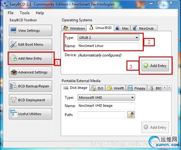

则是不改变 Win7 的 MBR,用 Win7来引导 Ubuntu。这种情况需要在EasyBCD里面为Ubuntu增加引导项,具体步骤如下:
或者按这种方式:
启动 EasyBCD,点“添加一个项目-NeoGrub”,出来的面板下面点“配置”,删除原来的内容,将下面的内容粘贴到记事本里面;

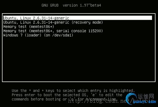

1.按照以上步骤弄好引导项之后,正常启动选择进入Ubuntu的时候会是这种界面:
