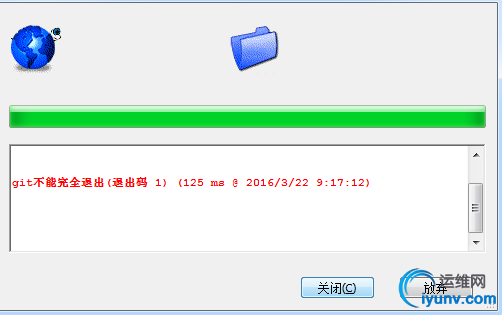

特别提示:安装git的过程中,可能会出现以下错误: wKiom1b2fomy8iu0AABBKeAGvNg524.jpg
解决办法参考链接:
