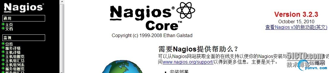

14、验证nagios页面
wKioL1OCrKyBTwULAAIgihKH0Ow281.jpg 15、错误提示
      用IE浏览器提示乱码错误 或 提示需要下载.cgi 弹窗
此时要修改apache配置文件
# vi /etc/httpd/httpd.conf
    找到 并去除前面的注释即可
    LoadModule cgi_module modules/mod_cgi.so
16、重新启动apache服务即可
# /usr/local/apache/bin/apachectl -k stop
# /usr/local/apache/bin/apachectl start
