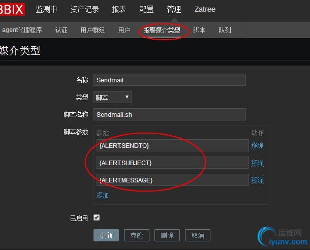

显示已发送就是说明已可以执行脚本了,没收到邮件就看你的邮箱配置是否正确了,你看下mail.rc或nail.rc文件里是否配置有误,另外请把你的web端sendmail配置截个图

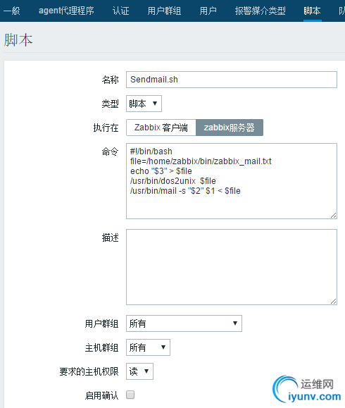

估计你是搞错地方了,你截图的脚本那里我是没有东西的,
Sendmail.sh脚本的参数是在“配置媒体类型”里面的
累计签到:26 天
发表于 2016-6-27 15:05:00 | 显示全部楼层
OK 真的是这里的问题,谢谢!

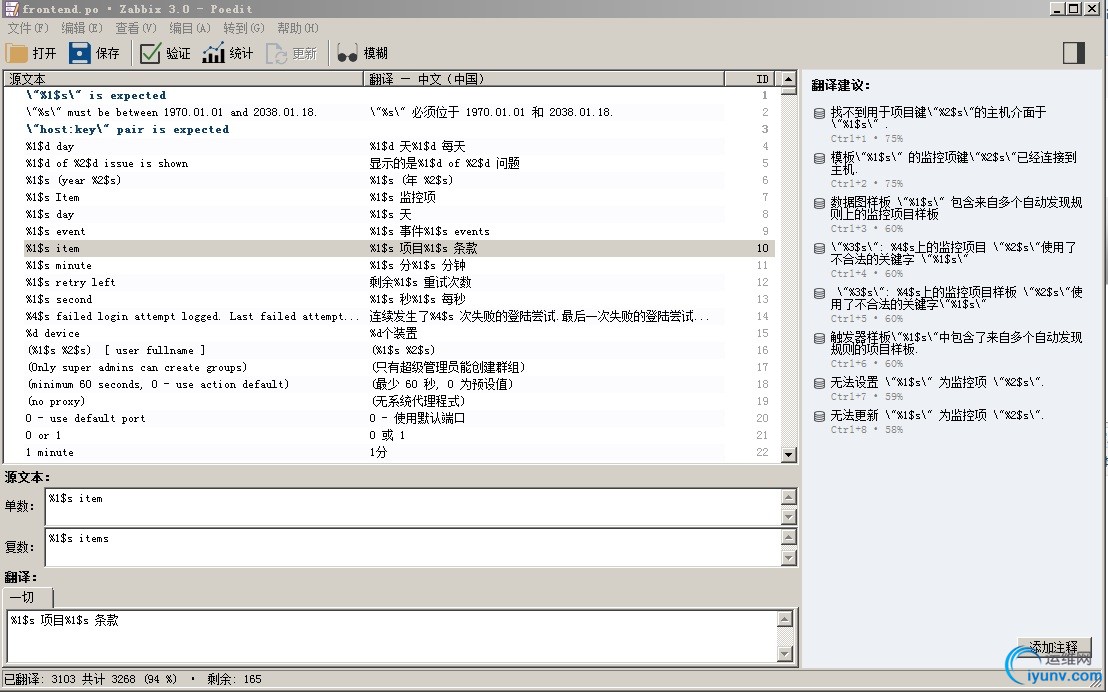

那个中文包你如果用的是3.0.1以上版本就可以不用下了,那个包是原来3.0.1RC的时候做的,那时候官网的包没有完全汉化。其实也很简单,把frontend.po打开编辑就行了(有个专门的软件),左边是英文右边是中文,时间有点长了,不记得原文件后缀名是什么了,反下是需要转换一下的。
