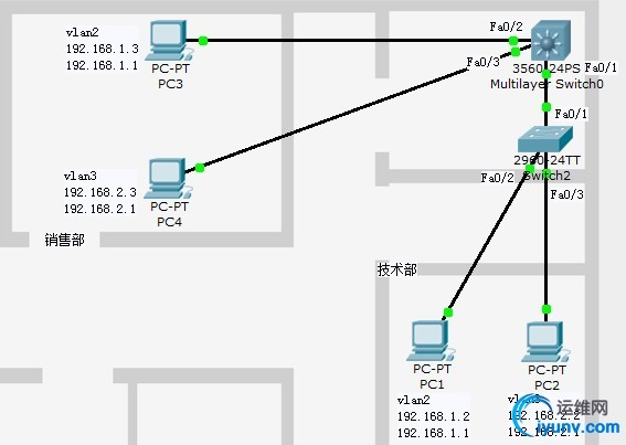

一、实验目标
  • 掌握交换机Tag VLAN 的配置;
  • 掌握三层交换机基本配置方法;
  • 掌握三层交换机VLAN路由的配置方法;
  • 通过三层交换机实现VLAN间相互通信;
二、实验背景
某企业有两个主要部门,技术部和销售部,分处于不同的办公室,为了安全和便于管理,对两个部门的主机进行了VLAN的划分,技术部和销售部分处于不同的VLAN。现由于业务的需求,需要销售部和技术部的主机能够相互访问,获得相应的资源,两个部门的交换机通过一台三层交换机进行了连接。
三、技术原理
三层交换机具备网络层的功能,实现VLAN间相互访问的原理是:利用三层交换机的路由功能,通过识别数据包的IP地址,查找路由表进行选路转发。三层交换机利用直连路由可以实现不同VLAN之间的互相访问。三层交换机给接口配置IP地址,采用SVI(交换虚拟接口)的方式实现VLAN间互连。SVI是指为交换机中的VLAN创建虚拟接口,并且配置IP地址。
四、实验步骤
实验拓扑
1、在二层交换机上配置VLAN 2、VLAN 3,分别将端口2、端口3划到VLAN 2、VLAN 3;
2、将二层交换机与三层交换机相连的端口Fa0/1定义为Tag VLAN模式;

4、设置三层交换机VLAN间通信,创建VLAN 2、VLAN 3的虚拟接口,并配置虚拟接口VLAN 2、VLAN 3的IP地址;
Switch(config)#interface vlan 2                                   //创建 VLAN 2 的虚拟接口
Switch(config-if)#
%LINK-5-CHANGED: Interface Vlan2, changed state to up
%LINEPROTO-5-UPDOWN: Line protocol on Interface Vlan2, changed state to up
Switch(config-if)#ip address 192.168.1.1 255.255.255.0            //配置虚拟接口 VLAN 2 的IP地址
Switch(config-if)#no shutdown
Switch(config-if)#exit
Switch(config)#interface vlan 3                                   //创建 VLAN 2 的虚拟接口
Switch(config-if)#
%LINK-5-CHANGED: Interface Vlan3, changed state to up
%LINEPROTO-5-UPDOWN: Line protocol on Interface Vlan3, changed state to up
Switch(config-if)#ip address 192.168.2.1 255.255.255.0            //配置虚拟接口 VLAN 2 的IP地址
Switch(config-if)#end
Switch#
5、查看三层交换机路由表

6、将VLAN 2、VLAN 3下的主机默认网关分别设置为相应虚拟接口的IP地址;
五、验证
