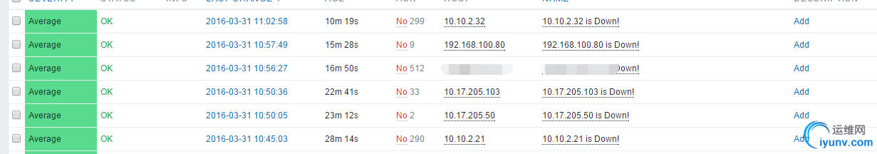

我是通过agent.ping来检测主机存活的
触发器表达式:{Template OS Windows:agent.ping.nodata(3m)}=1,也就是说3分钟取不到agent的ping值就报警。
服务端可以正常ping通客户端,也可以get到数值。但是他就是一直误报,说我down机。然后报了一会儿不到30秒,又说我恢复了。提示OK。
谁能看看是什么问题吗?
要被这个问题搞得烦死了。。一直误报。。
