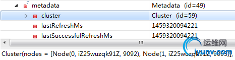

此处的坑:按照官方文档的说法,advertised.host.name和advertised.port这两个参数用于定义集群向Producer和Consumer广播的节点host和port,如果不定义的话,会默认使用host.name和port的定义。但在实际应用中,我发现如果不定义advertised.host.name参数,使用Java客户端从远端连接集群时,会发生连接超时,抛出异常:org.apache.kafka.common.errors.TimeoutException: Batch Expired
经过debug发现,连接到集群是成功的,但连接到集群后更新回来的集群meta信息却是错误的:
能够看到,metadata中的Cluster信息,节点的hostname是iZ25wuzqk91Z这样的一串数字,而不是实际的ip地址10.0.0.100和101。iZ25wuzqk91Z其实是远端主机的hostname,这说明在没有配置advertised.host.name的情况下,Kafka并没有像官方文档宣称的那样改为广播我们配置的host.name,而是广播了主机配置的hostname。远端的客户端并没有配置hosts,所以自然是连接不上这个hostname的。要解决这一问题,把host.name和advertised.host.name都配置成绝对的ip地址就可以了。
