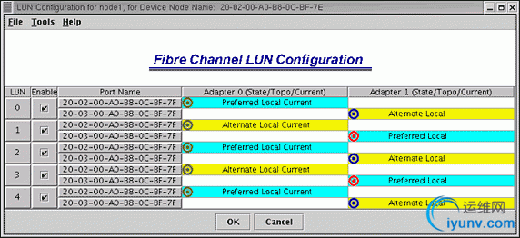

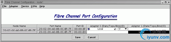

  一旦在存储服务器上安装 GPFS 之后,您可能还会希望自动安装 FAStT MSJ 工具,这可以以静寂(非交互)模式来完成。MSJ 用于 Qlogic 适配器、故障恢复和多路径等配置,这将在 HBA 配置 一节中详细进行介绍。安装并不是基于 RPM 的,因此默认情况下无法简单地集成到 CSM 中。要安装它,需要在 GPFS 安装程序的末尾添加一个脚本来检查这个节点是否是一个存储服务器,然后再安装 MSJ。要以静寂模式完成安装,请使用
FAStTMSJ*_install.bin -i silent 命令。
  配置
Qlogic 故障恢复
  示例集群使用的是 Qlogic qla2300 驱动程序,版本为 7.01.01,用于 Qlogic QLA 2342 适配器。存储节点组中的每个节点都有两个这种 PCI 适配器。qla2300 驱动程序已经成为 Red Hat Enterprise
Linux 3 update 4 发行版中的标准组件了。然而,为了满足这个示例集群的需要,您需要进行以下修改:
  • 修改 qla2300 驱动程序以执行故障恢复功能。这使您能够利用多个磁盘路径,如果首选路径失败,可以进行故障恢复。默认情况下没有设置这个功能。  使用脚本进行第一次修改(这个脚本在使用 CSM 安装过程中重启之前运行)。实现这种功能的脚本在
    /csminstall/csm/scripts/installprereboot/ 目录中。这个脚本包含了以下命令:
    #! /bin/bash
    # Adds lines to /etc/modules.conf to enable failover for the qla2300 drivers
    echo "options qla2300 ql2xfailover=1 ql2xmaxsectors=512 ql2xmaxsgs=128" >>
    /etc/modules.conf
    echo "Updating initrd with new modules.conf set up"
    mkinitrd -f /boot/initrd-`uname -r`.img `uname -r`
  • 设置每台主机上到磁盘的首选路径,使其可以匹配每个 DS4500 上的设置。使用通过 HBA0 看到的奇数编号的数组,以及通过 HBA1 看到的偶数编号的数组。  第二个修改需要在对存储节点重新安装时手动执行。详细信息在 在存储服务器上定义 HBA 配置 一节中介绍。

  • 在 MSJ GUI 中,高亮显示 HBA 选项卡下面的一个适配器,并选择
    Configure。此时会出现一个类似于图 1 所示的窗口。
    图 1. 选择 DS4500 时 MSJ 的视图
  • 要启用负载均衡,请右键单击节点名高亮显示存储子系统,然后从菜单中选择下面的内容:LUNs
    > Configure LUNs。这样就会出现 LUN 配置窗口。您可以通过选择 Tools > Load
    Balance 自动配置负载均衡。现在会看到一个类似于图 2 所示的窗口。
    图 2. 在配置故障恢复时 MSJ 的视图
  • 在配置好逻辑驱动器之后,LUN 配置窗口就会关闭,并将配置保存到 Port Configuration 窗口中的主机系统(默认密码是 config)。如果配置成功保存,就会看到一条确认消息。配置会保存到一个名为 /etc/qla2300.conf 的文件中。有几个新的选项应该已经被添加到
    /etc/modules.conf 的 qla2300 驱动程序行中,说明这个文件已经存在且应该能够使用。
