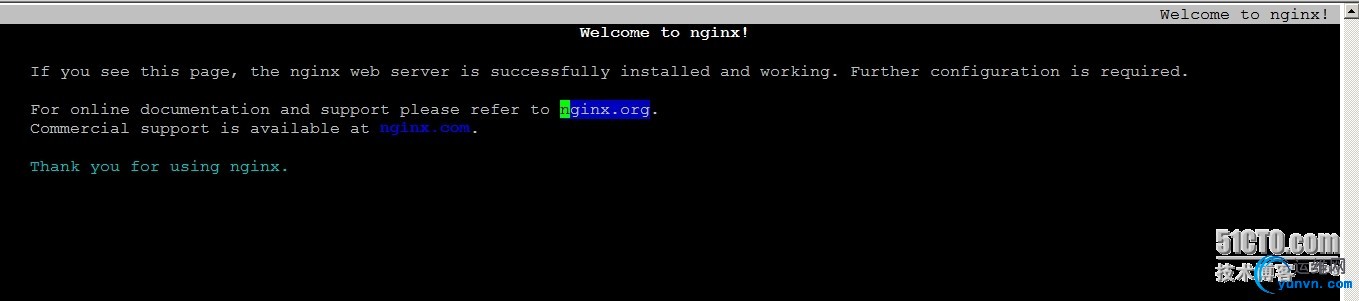

11、 访问nginx测试页面
yum -y install elinks
elinks

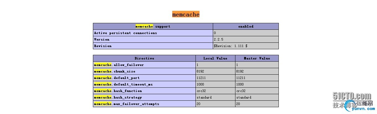

八、memcached共享session
1、 安装Memcache的PHP扩展
tar xf memcache-2.2.5.tgz
cd memcache-2.2.5
/usr/local/php/bin/phpize
./configure --with-php-config=/usr/local/php/bin/php-config --enable-memcache
make && make install
上述安装完后会有类似以下的提示:
Installing shared extensions:     /usr/local/php/lib/php/extensions/no-debug-non-zts-20100525/
2、 编辑/usr/local/php/lib/php.ini,在“动态模块”相关的位置添加一行来载入memcache扩展:
extension=/usr/local/php/lib/php/extensions/no-debug-non-zts-20100525/memcache.so
3、 重启php-fpm服务
service php-fpm restart
4、 访问phpinfo

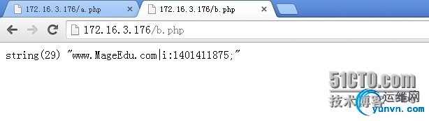

7、 测试是否能够共享session
首先建立两个测试页面a.php b.php,然后存取都来自于memcached
说明:新建php页面b.php,获取当前用户的会话ID。
