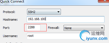

2. 麒麟堡垒机使用的Centos 7.1系统(PS:太新了!),后台登录密码也给了(这个太优越于商用堡垒机了),技术大神可以直接到后台修改IP即可,注意后台 SSH端口为2288,用户名密码为 root/Baoleiji123

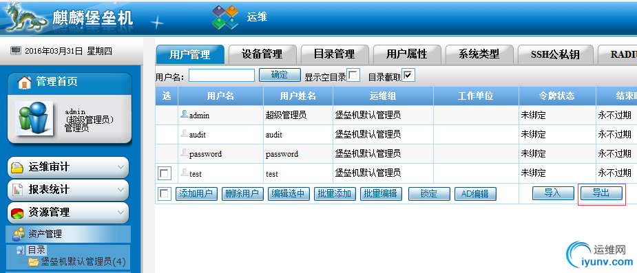

6. 导入堡垒机帐号(主帐号),菜单-资源管理-资产管理-用户管理中,默认有四个帐号: AdminAuditPasswordTest,如果帐号少,可以一个一个加,我这里运维人员有40多个,所以我用的导入方式,只要点一下导出就会下来一个CSV 模版,按模版填进去再导回去就行了。
导出后,CSV表只需要填:

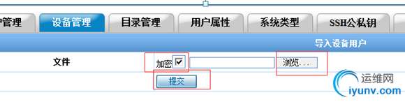

填好后,把第一行test那行删除,然后点导入菜单,注意:一定要勾上加密!不然导进去用不了。

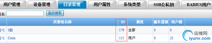

服务器组:服务器所属组的ID号,因为目录中允许同名称的组,因此,服务器组用ID号替代,可以在资产管理-资源管理-目录节点中查看ID号,如下图:

填好后点导入按钮导回,注意,也一定要勾上加密

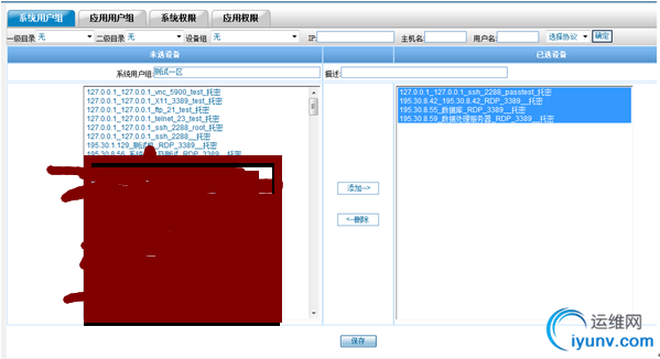

赋权操作最好按用户组的方式进行赋,即将权限相同的用户放在同一个用户组中,然后为这个用户组创建一个系统用户组,将这些用户拥有权限的主机设备帐号都加到这个组中,然后将这个系统用户组绑定给这个用户组,如果每个用户的权限都不一样,也可以为单独的用户划分系统用户组后进行授权。
单击导航树中【资源管理】中的【授权权限】,选择“系统用户组”页签,单击“添加新组”;填写“系统用户组”名,选中“未选设备”中系统用户添加到“已选设备”,确定已经选中想要赋权的堡垒机用户组的所有系统帐号后,点击“保存”;
单击导航树中【资源管理】中的【授权权限】,选择“系统用户组”页签,单击“操作”栏中“授权”,勾选“授权组”或“授权用户”,配置完成单击“保存修改”;
授权后,组中的用户或被授权的用户,就拥有了这个系统用户组中所有的主机系统帐号的权限。
