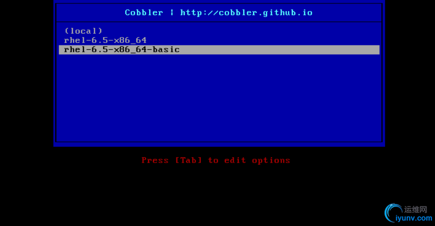

    第三步,通过TFTP服务器获取启动文件
    第四步,进入Cobbler安装选择界面
    第五步,客户端确定加载信息

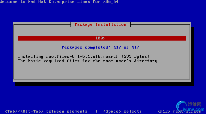

    第九步,进行安装系统

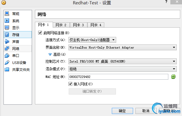

1,新建虚拟机,设置系统启动顺序为网络引导
2,设置网络 Host only
3,启动虚拟机
4,开始安装
