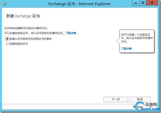

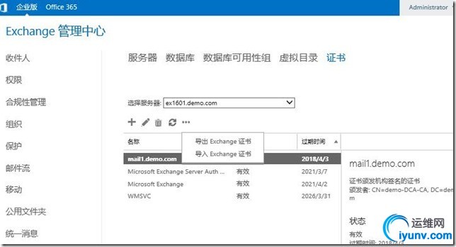

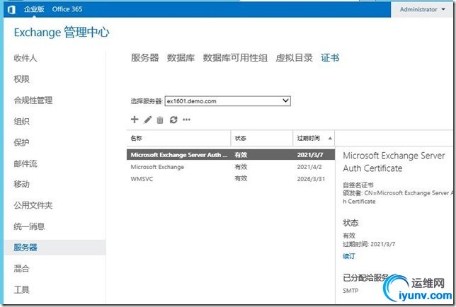

登录exchange 2016管理中心。选择下图的加号来新建exchange证书。
选择创建一个申请证书的请求文件。

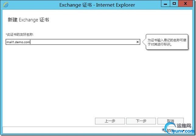

输入证书的友好名称,主要目的是方便记忆和辨识。

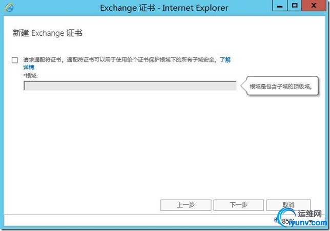

不使用通配符证书。

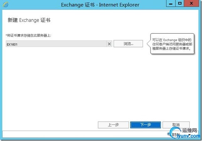

将申请证书的请求文件放在服务器上备用。

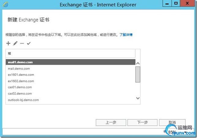

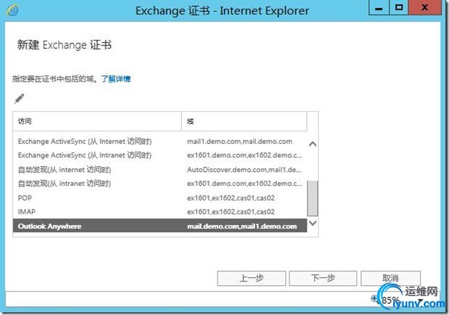

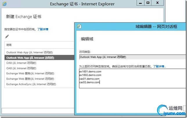

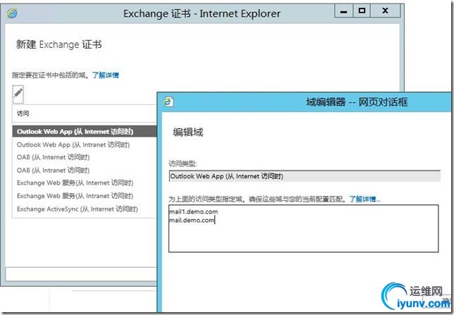

逐个修改访问不同的exchange目录时需要使用的域名,我们把exchange 2010和exchange 2016需要使用到的域名都包含进来。
配置完成后,选择下一步。
然后向导为我们列出了我们指定的域列表,选择下一步。

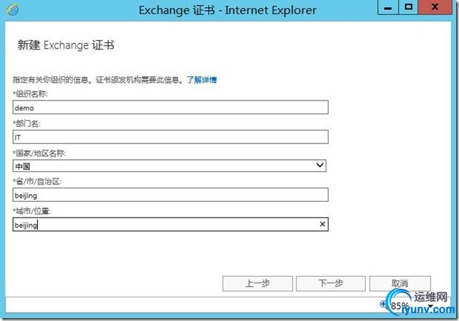

输入组织信息。

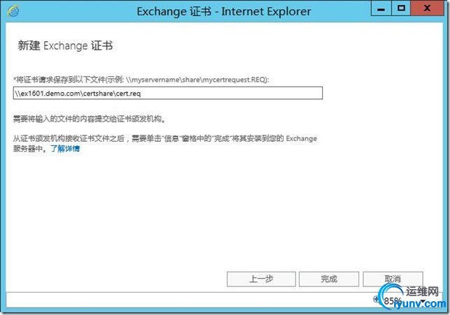

将证书请求文件放到网路路径上,如图。
查看搁置的请求。

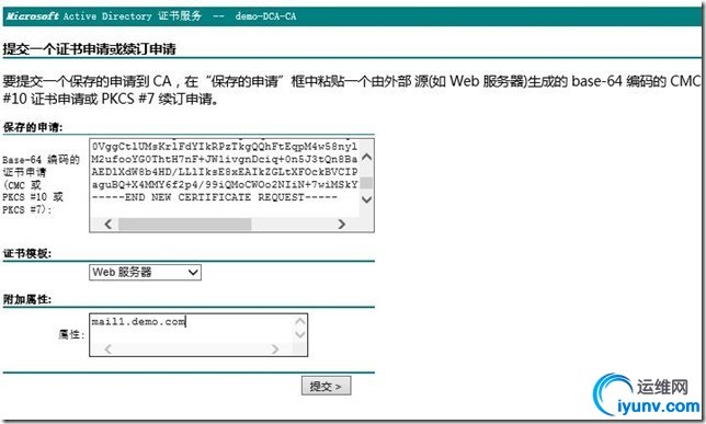

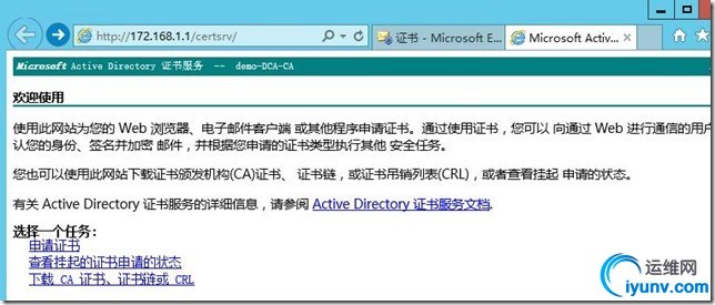

下面我们通过证书请求文件去CA颁发机构申请证书。

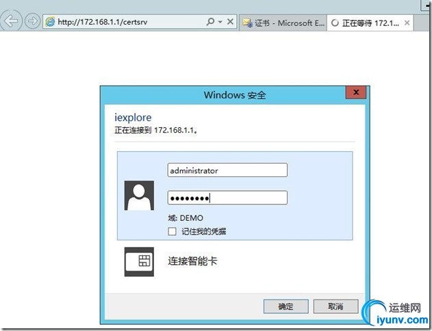

首先登陆证书颁发机构。

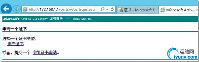

选择申请证书。
选择高级证书申请。
将刚才的证书请求文件打开,内容拷贝到Base-64编码的窗格,如图。
证书模板选择“web服务器”。

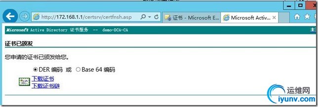

然后选择下载证书。将证书保存到之前指定的共享位置。

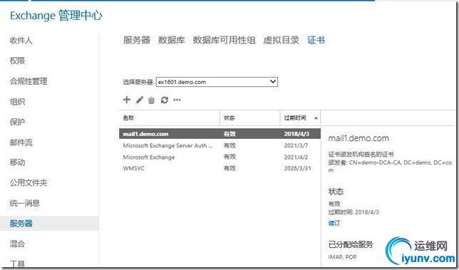

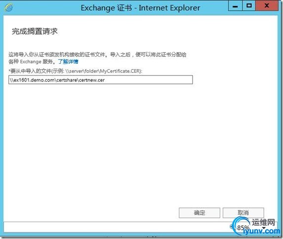

然后我们回到exchange管理中心界面,选择“完成”来完成搁置请求。

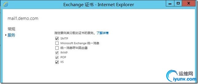

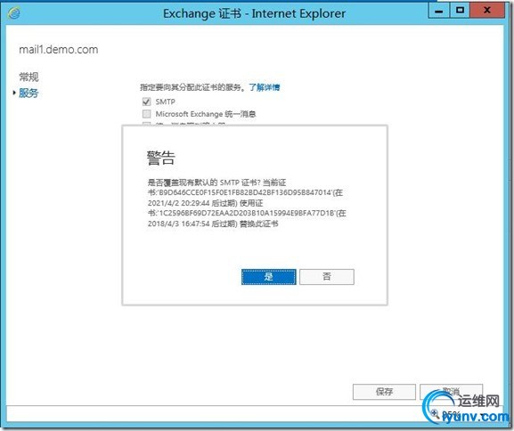

默认新证书分配的服务只有IMAP和POP,我们修改一下。
把IIS和SMTP勾上。

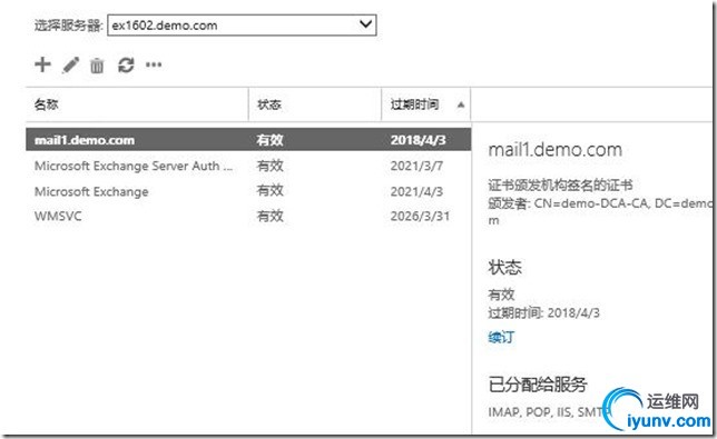

选择替换。

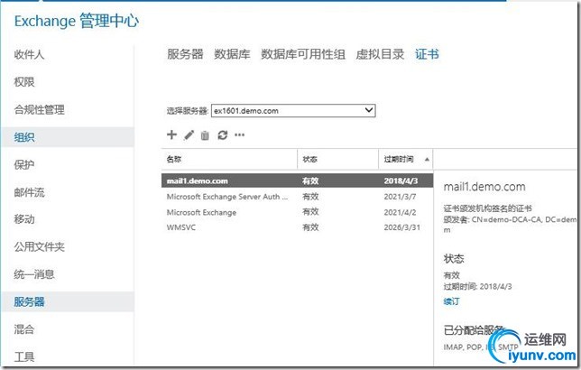

完成后如图所示。

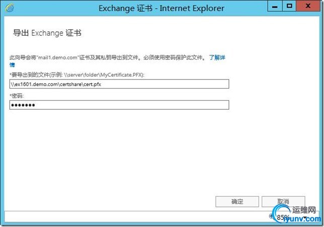

接下来我们可以把申请的证书导出,然后导入到其他的exchange服务器上。
导出为pfx格式。

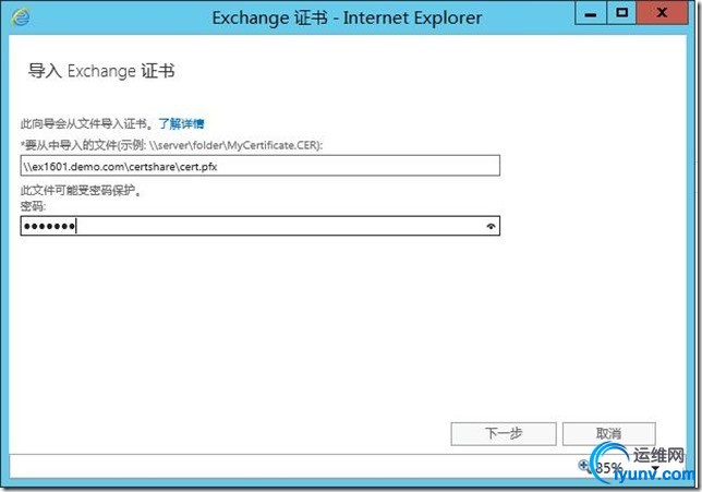

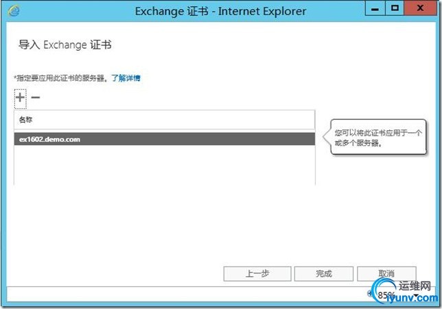

然后选择另外一台exchange 2016服务器,进行导入即可。
同样导入完成后,也要分配服务。
exchange 2016的服务器处理完成后,我们还要继续处理exchange 2010的服务器。

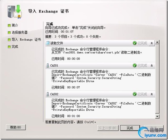

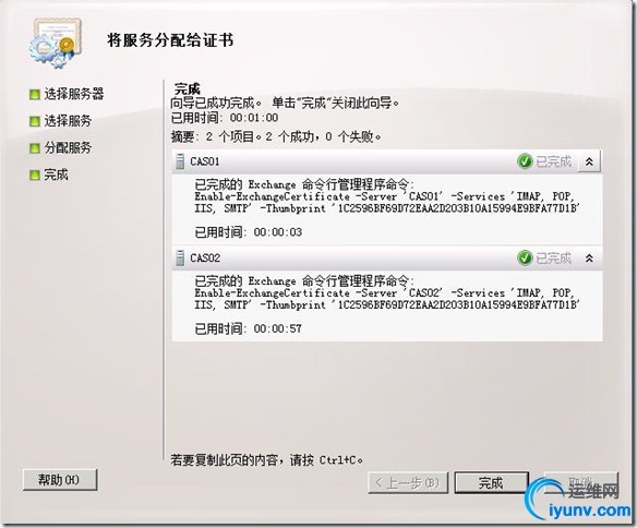

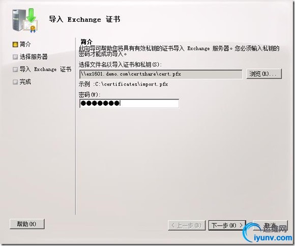

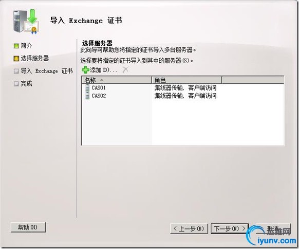

登陆exchange 2010的EMC管理中心,选择导入证书。
导入完成。
然后分别为两台exchange 2010的CAS分配服务即可。
