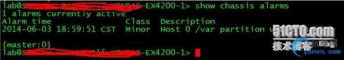

前几天刚部署的EX4200,由于推荐使用版本是12.3R6.6,所以要进行升级至12.3R6.6版本。升级过程中,需要将镜像文件先导入到/var/tmp目录下面,然后使用命令:request system software add /var/tmp/jinstall-ex-4200-12.3R6.6-domestic-signed.tgz validate unlink reboot。加载镜像文件,进行升级。今天突然发现告警灯亮了,登上设备,show chassis alarm 发现有告警提示。

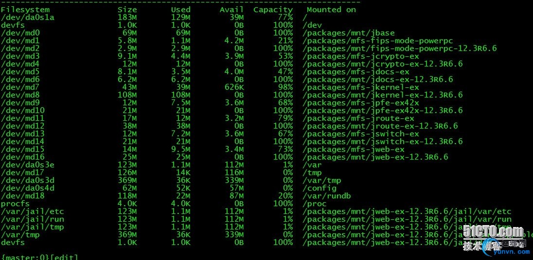

进一步查看,发现/var/tmp分区使用过高,剩余空间只有4%。使用request system storage cleanup命令回车后,告警依然存在。
    通过和业务部门沟通,约定下班后进行升级操作,升级完系统之后,告警消失了,分区的空间使用依然很高,问题没有根本解决,过了大概10分钟左右的时间,告警灯又亮了,告警又出现了。

    10、通过查看内存使用情况,发现使用空间很少,告警得到彻底解决。
