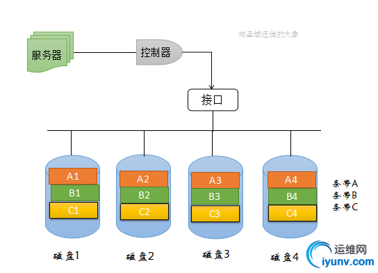

Raid 0 【Data Striping技术】数据条带化技术
要实现raid 0必须要有两个以上硬盘驱动器,RAID0实现了带区组,数据并不是保存在一个硬盘上,而是分成数据块保存在不同驱动器上。
因为将数据分布在不同驱动器上,所以数据吞吐率大大提高,驱动器的负载也比较平衡。如果刚好所需要的数据在不同的驱动器上效率最好。
同时,RAID可以提高数据传输速率,比如所需读取的文件分布在两个硬盘上,这两个硬盘可以同时读取。那么原来读取同样文件的时间被缩短为1/2。
不存在校验,不会占用太多CPU资源,Raid 0 是各级别中读取数据速度最快的。
条带化影响数据的可用可靠性,若一个磁盘(物理)损坏,则所有的数据都无法使用,损害数据的完整性。

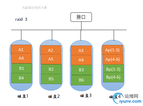

Raid 3 【Exclusive OR / XOR】条带+奇偶校验码的并行传送
这种校验码与raid 2不同,只能查错不能纠错。它访问数据时一次处理一个带区,这样可以提高读取和写入速度,它像raid 0一样以并行的方式来存放数据,但速度没有raid 0快。校验码在写入数据时产生并保存在另一个磁盘上。
需要实现时用户必须要有三个以上的驱动器,写入速率与读出速率都很高,因为校验位比较少,因此计算时间相对而言比较少。用软件实现RAID控制将是十分困难的,控制器的实现也不是很容易。
不同于raid 2,raid 3使用单块磁盘存放奇偶校验信息。
如果一块磁盘失效,奇偶盘及其他数据盘可以重新产生数据。
如果奇偶盘失效,则不影响数据使用。Raid 3对于大量的连续数据可提供很好的传输率,但对于随机数据,奇偶盘会成为写操作的瓶颈。 利用单独的校验盘来保护数据虽然没有镜像的安全性高,但是硬盘利用率得到了很大的提高,为n-1。

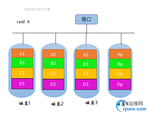

Raid 4 【Exclusive OR / XOR】条带+奇偶校验码的独立磁盘结构
创建RAID 4需要三块或更多的磁盘,它在一个驱动器上保存校验信息,并以RAID 0方式将数据写入其它磁盘,如图所示。因为一块磁盘是为校验信息保留的,所以阵列的大小是(N-l)*S,其中S是阵列中最小驱动器的大小。就像在 RAID 1中那样,磁盘的大小应该相等。
如果一个驱动器出现故障,那么可以使用校验信息来重建所有数据。
如果两个驱动器出现故障,那么所有数据都将丢失。不经常使用这个级别的原因是校验信息存储在一个驱动器上。每次写入其它磁盘时,都必须更新这些信息。因此,在大量写入数据时很容易造成校验磁盘的瓶颈,所以目前这个级别的RAID很少使用了。
RAID 4 是采取独立存取模式,同时以单一专属的Parity Disk 来存放Parity Data。RAID 4的每一笔传输﹝Strip﹞资料较长,而且可以执行Overlapped I/O,因此其读取的性能很好。
RAID4和RAID3很象,不同的是,它对数据的访问是按数据块进行的,也就是按磁盘进行的,每次是一个盘。在图上可以这么看,RAID3是一次一横条,而RAID4一次一竖条。它的特点的RAID3也挺象,不过在失败恢复时,它的难度可要比RAID3大得多了,控制器的设计难度也要大许多,而且访问数据的效率不怎么好

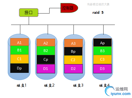

Raid 5 分布式奇偶校验的独立磁盘结构
从它的示意图上可以看到,它的奇偶校验码存在于所有磁盘上,其中的p0代表第0带区的奇偶校验值,其它的意思也相同。RAID5的读出效率很高,写入效率一般,块式的集体访问效率不错。因为奇偶校验码在不同的磁盘上,所以提高了可靠性,允许单个磁盘出错。RAID 5也是以数据的校验位来保证数据的安全,但它不是以单独硬盘来存放数据的校验位,而是将数据段的校验位交互存放于各个硬盘上。这样,任何一个硬盘损坏,都可以根据其它硬盘上的校验位来重建损坏的数据。硬盘的利用率为n-1。
但是它对数据传输的并行性解决不好,而且控制器的设计也相当困难。RAID 3 与RAID 5相比,重要的区别在于RAID 3每进行一次数据传输,需涉及到所有的阵列盘。而对于RAID 5来说,大部分数据传输只对一块磁盘操作,可进行并行操作。在RAID 5中有"写损失",即每一次写操作,将产生四个实际的读/写操作,其中两次读旧的数据及奇偶信息,两次写新的数据及奇偶信息。
RAID 5的话,优点是提供了冗余性(支持一块盘掉线后仍然正常运行),磁盘空间利用率较高(N-1/N),读写速度较快(N-1倍)。RAID5最大的好处是在一块盘掉线的情况下,RAID照常工作,相对于RAID0必须每一块盘都正常才可以正常工作的状况容错性能好多了。因此RAID
5是RAID级别中最常见的一个类型。
RAID 5校验位即P位是通过其它条带数据做异或(xor)求得的。
计算公式为P=D0xorD1xorD2…xorDn,
其中p代表校验块,Dn代表相应的数据块,xor是数学运算符号异或。
RAID5校验位算法详解
P=D1 xor D2 xor D3 … xor Dn (D1,D2,D3 … Dn为数据块,P为校验,xor为异或运算)

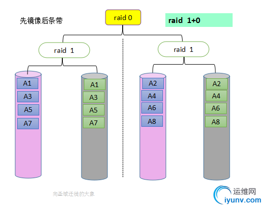

Raid 1+0 【先做镜像后条带】
raid 1+0是先镜射再分区数据。是将所有硬盘分为两组,视为是RAID 0的最低组合,然后将这两组各自视为RAID 1运作。raid 1+0有着不错的读取速度,而且拥有比RAID 0更高的数据保护性。
raid 1+0巧妙的利用了RAID 0的速度以及RAID 1的保护两种特性,不过它的缺点是需要的硬盘数较多,因为至少必须拥有四个以上的偶数硬盘才能使用。
