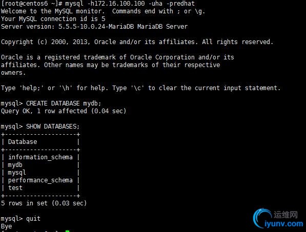

2.这里将NFS服务器当作测试节点,在节点上安装mysql的客户端并进行测试。
[iyunv@centos6 ~]# yum install mysql -y
[iyunv@centos6 ~]# mysql -h172.16.100.100 -uha -predhat
能够正常访问,并且我们在里面创建了一个mydb库。
