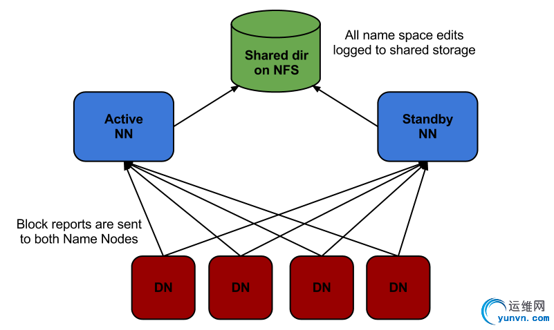

这是Hadoop mailing list中关于目前HA现状的阐述。下面首先简单介绍下这5个方面是怎么实现的,后面从源代码的角度分析具体的实现细节。
(1) Configuration changes for HA
在配置文件中会增加关于HA配置的参数,具体参数配置可以参考CDH4 Beta 2 High Availability Guide,这里介绍一些比较重要的参数。
例如dfs.ha.namenodes.[nameservice ID]这个参数表示在[nameservice ID]这个nameservice下的两台NameNode(分别作为Active和Standby模式运行)的主机名。然后针对每一台NN配置其对应的dfs.namenode.rpc-address.[nameservice ID].[name node ID]用来标示每一台NN。
由于目前的两台主机之间的HA机制是通过一个共享存储来存放editlog来实现的。所以需要配置参数dfs.namenode.shared.edits.dir表示共享存储的位置,一般是通过NFS挂载的形式,所以其实这个参数的值就是一个本地文件系统中的目录。
dfs.client.failover.proxy.provider.[nameservice ID]这个参数指定具体的failover proxy provider类,也就是在client端发现原来Active的NameNode变成了Standby模式时(在client发送RPC请求时返回了StandbyException时),该如何去连接当前Active的NameNode。目前的Hadoop里只有一个具体实现策略ConfiguredFailoverProxyProvider,实现方法就是如果client failover时,下次把RPC发送给另外一个NameNode的proxy。
另外就是dfs.ha.fencing.methods参数,指定在Active NameNode切换到Standby模式时,确保切换成功或者进程被杀死。
(2) Notion of active and standby states were added to the Namenode
有两种模式的NameNode,分别是Active和Standby模式。Active模式的NameNode接受client的RPC请求并处理,同时写自己的Editlog和共享存储上的Editlog,接收DataNode的Block report, block location updates和heartbeat;Standby模式的NameNode同样会接到来自DataNode的Block report, block location updates和heartbeat,同时会从共享存储的Editlog上读取并执行这些log操作,使得自己的NameNode中的元数据(Namespcae information + Block locations map)都是和Active NameNode中的元数据是同步的。所以说Standby模式的NameNode是一个热备(Hot Standby NameNode),一旦切换成Active模式,马上就可以提供NameNode服务。
(3) Client-side redirection
Client的通过RPC的Proxy与NameNode交互。在client端会有两个代理同时存在,分别代表与Active和Standby的NameNode的连接。由于Client端有Retry机制,当与Active NameNode正常通信的client proxy收到RPC返回的StandbyException时,说明这个Active NameNode已经变成了Standby模式,所以触发dfs.client.failover.proxy.provider.[nameservice ID]这个参数指定的类来做failover,目前唯一的实现是ConfiguredFailoverProxyProvider,实现方法就是下次开始把RPC发向另外一个NameNode。此后的RPC都是发往另外一个NameNode,也就是NameNode发生了主从切换。
public synchronized void performFailover(T currentProxy) {
currentProxyIndex = (currentProxyIndex + 1) % proxies.size();
(4) Standby processing editlogs form Active
开启Standby模式后,Standby NameNode会通过EditLogTailerThread从共享存储中读取Active NameNode写到那里的Editlog,然后执行操作,从而保持自己的元数据是最新的,所以说是热备。
(5)Dual block reports to Active and Standby.
DataNode的Block report, block location updates和heartbeat等RPC操作会发向两个NameNode,从而使得两个NameNode的Block locations map都是最新的,这样可以做到切换主从后原来的从(新的主)不再需要block report的时间。
可以看出client与NameNode之间的RPC是只向一个NameNode发送的(收到StandbyException后才会重试另外一个);而DataNode与NameNode之间的RPC在任何时候都是同时向两个NameNode发送的。
下一篇文章将从代码的角度来分析HDFS的HA机制。http://www.iyunv.com/Linux/2012-09/70414p2.htm

到此为止NameNode的状态切换就完成了。我们前面提到过Active模式的NameNode会处理所有的RPC请求,而Standby模式的NameNode只会处理一部分请求(Standby模式的NameNode元数据更新是通过执行共享存储中存放的EditLog来实现的)。那么NameNode在执行RPC时是怎么区分的呢?前面已经提到过了,RPC到达NameNode后,都是调用NameNodeRpcServer.java类里相应的函数来执行的,而这些操作又会调用FSNamesystem.java类里对应的方法,然后在这些方法里检查当前处于的模式,时候继续执行下去还是抛出异常。
以一个典型的文件系统操作命令create为例说明:
NameNodeRpcServer.create()函数调用FSNamesystem.startFile()函数,在这个函数里调用checkOperation(OperationCategory.WRITE)函数检查。如果当前NameNode处于Active模式,这个函数返回true;如果处于Standby模式,这个函数抛出StandbyException,结束执行,然后通过RPC返回给client一个StandbyException。Client就知道刚才的那个RPC发错了,然后向另外一个NameNode发送。
在client发给NameNode的RPC操作中,读命令是两种模式的NameNode都可以执行的,写命令只有Active NameNode才能执行。后面HDFS也考虑向MySQL那样“主可读写,从可读”的主从HA机制。
说完client-NameNode的相关RPC协议之后,再来说说DataNode-NameNode的RPC相关协议。由于Active和Standby NameNode都保存有Block locations map信息,所以DataNode向两个NameNode发送的RPC都会被处理,不会有StandbyException。这样能够保证Standby的NameNode是热备,一旦切换直接可用。
至此NameNode端的HA机制相关代码告一段落。
