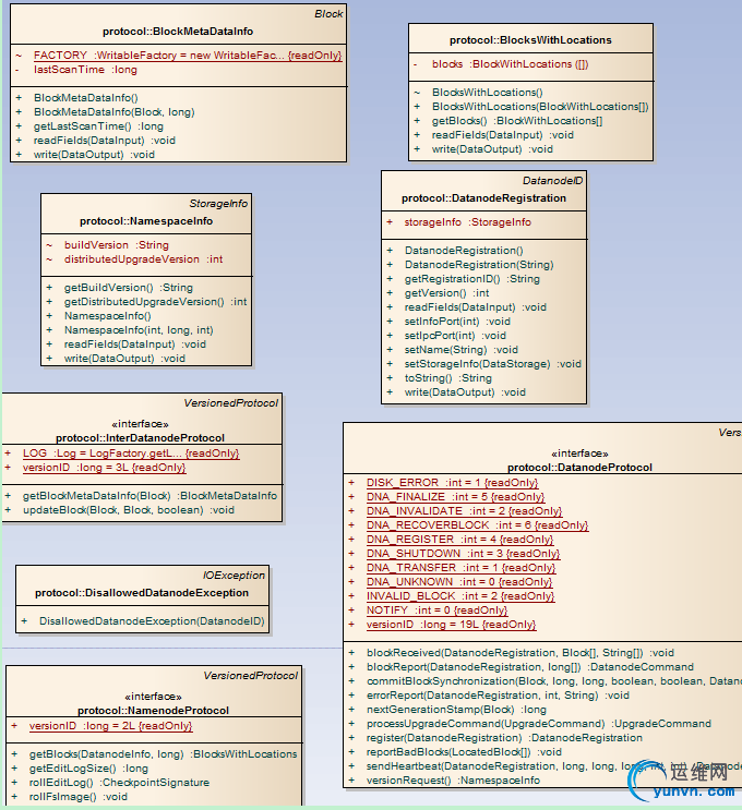

下面分析server.protocol自包中的协议
BlockMetaDataInfo继承了Block类,增加了lastScanTime属性,记录上次扫描的时间
NamespaceInfo类继承了StorageInfo类,除了记录基本的存储信息外还记录了build版本信息和更新的版本信息
InterDatanodeProtocol接口继承了带版本的协议接口,可以用新的标示和长度来更新数据块
DisallowedDatanodeException:datanode和namenode失去联系抛出的异常
NamenodeProtocol接口继承了带版本的协议接口,这个协议是namenode和secondary之间通信用的,提供了对EditLog和FsImage操作的方法
BlocksWithLocations提供了对于BlockLocations更为高效的序列化和反序列化的方法
DatanodeRegistration类提供了对datanode进行标示和验证的在namenode上所有的信息
DatanodeProtocol提供了datanode和namenode交互的协议
NOTIFY、DISK_ERROR、INVALID_BLOCK定义了三个错误码
DNA_UNKNOWN:不被识别的操作
DNA_TRANSFER:数据块复制操作
DNA_INVALIDATE:删除数据块
DNA_SHUTDOWN:关闭节点
DNA_REGISTER:重新注册
DNA_FINALIZE:回收之前的升级
DNA_RECOVERBLOCK:需要块恢复
主要的方法:
register(DatanodeRegistration registration):注册datanode
sendHeartbeat(DatanodeRegistration registration,long capacity,long dfsUsed, long remaining,int xmitsInProgress,int xceiverCount)发送心跳报文告诉namenode,datanode还活着,同时允许namenode在心跳报文中返回要执行的命令列表
blockReport(DatanodeRegistration registration,long[] blocks):告诉namenode节点中块情况
blockReceived(DatanodeRegistration registration,Block blocks[],String[] delHints) :告诉namenode最近收到的块信息,同时可以删除些冗余过量的块
errorReport():报告错误
commitBlockSynchronization:提交块同步
DatanodeCommand标示datanode执行的命令:注册、升级
BlockCommand:块命令 主要是给别的datanode发送块
UpgradeCommand:升级命令 执行升级有关的命令如开始升级、升级的状态等
