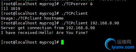

编译TCPserver.c和TCPclient.c
gcc TCPserver.c -o TCPserver
gcc TCPclient.c -o TCPclient
运行tcp服务器段程序和客户端程序,显示过程截图如下:

运行udp服务器段程序和客户端程序,显示过程截图如下:
