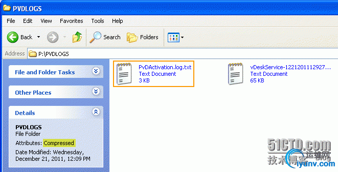

pvdactivation.log.txt包含的信息与初始PVD等配置:
-记录任何明确禁止的特征,如uservpn
- vdisk调整细节
-创建目录
- %USERPROFILE%连接点创建
日志部分可以帮助我们进行PvD的排错。
