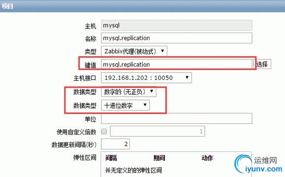

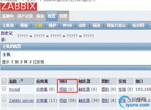

现在在管理界面中先添加监控项:
系统配置 -》主机 -》选择要监控的主机的监控项
在右上角选择创建项目

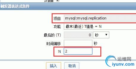

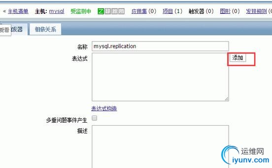

创建触发器

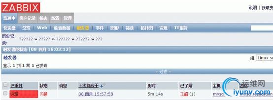

e .测试
[iyunv@lab-1-C6 ~]# /etc/init.d/mysqld stop
Shutting down MySQL.. SUCCESS!
#可以设置相应的邮件或短信告警
