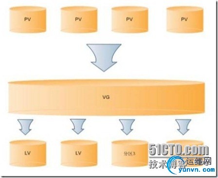

1.LVM是 Logical Volume Manager(逻辑卷管理)的简写,LVM将一个或多个硬盘的分区在逻辑上集合,可以根据需要调整逻辑卷的大小,实现磁盘空间的动态管理。
2.名称解释:
PV:物理的磁盘分区
VG:LVM中的物理的磁盘分区,也就是PV,必须加入VG,可以将VG理解为一个仓库或者是几个大的硬盘。
LV:也就是从VG中划分的逻辑分区
三者之间的关系如图所示:

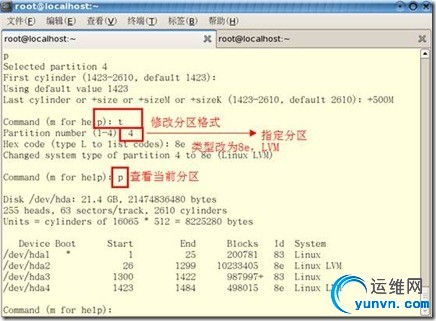

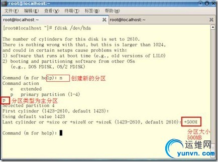

使用分区工具(如:fdisk等)创建LVM分区,并将LVM的分区调整为为8e。如下列图所示:

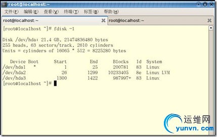

1)查看分区
2)使用fdisk创建分区,根据设备文件的绝对路径(/dev/hda)进入分区管理,fdisk /dev/hda命令,按n创建分区并设置大小,按t调整分区格式为8e,最后按w保存分区,如下图所示。

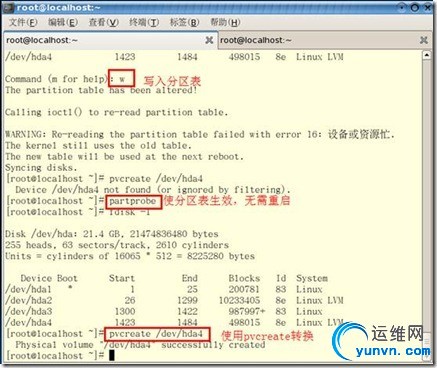

注:一定要指定分区的格式为8e,这是LVM的分区格式,保存分区后要使用partprobe命令使分区表生效而无需重启,切记。
2. 创建PV
使用pvcreate命令:
      pvcreate /dev/hd1 /dev/hd2   #将分区1、分区2加入PV

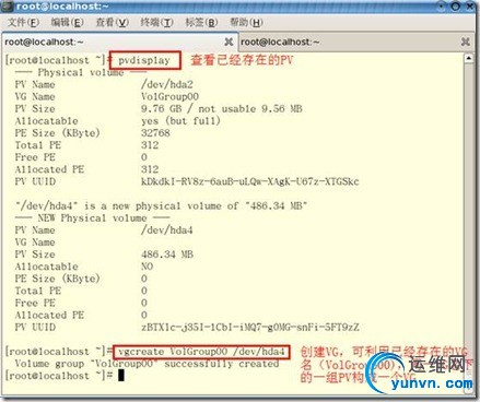

使用pvdisplay命令,查看已存在的PV
3、 创建VG

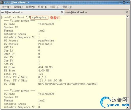

    vgcreate VolGroup00 /dev/hd1 /dev/hd2   #将hd1,hd2加入名为VolGroup00 的VG中
创建完成VG之后,才能从VG中划分一个LV。
VG的路径:/dev/VolGroup00

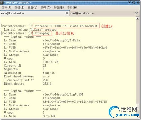

     lvcreate -L 100M -n lvdata myvg    #从名为VolGroup00 的VG中划分LV,使用-L指定卷大小为100M,-n指定名为lvdata的LV。

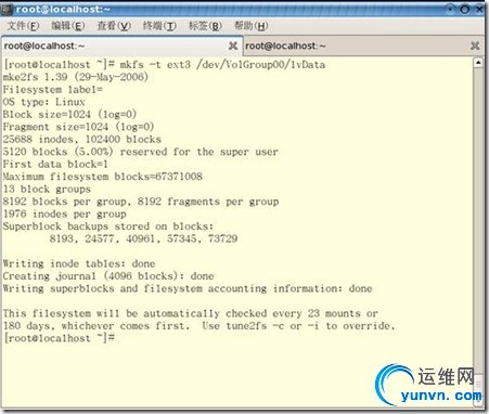

5、LV格式化及挂载
下一步需要对LV进行格式化(使用mksf进行格式化操作),然后LV才能存储资料
mkfs -t ext3 /dev/VolGroup00/lvdata

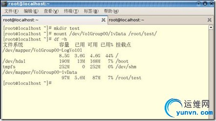

将格式化后的LV分区挂载到指定的目录下,就可以像普通目录一样存储数据了
挂载之后,可以看到此LV的容量,这样就完成了一个LV的创建、挂载并使用了。
LV的路径:/dev/VolGroup00/lvData

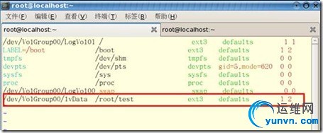

如果要在系统启动的时候启动LV,最好是将lvData写入fstable 文件中,如下所示:
使用Vim编辑器,打开/etc/fstab,在最后一行添加如图中所示,其中/dev/VolGroup00/lvData指定需要挂载的分区LV,/root/test指定要挂载的目录(挂载点),ext3分区文件系统格式,其它使用默认即可
