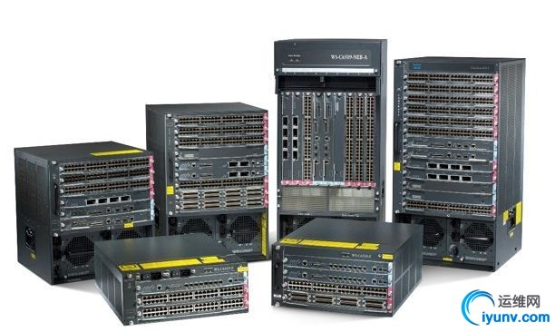

思科4500系列与华为的9300系列交换机在整个交换机产品的产品线定位来说。都属于企业核心级交换机设备,今天把思科的4500系列和华为9300系列作为一篇文章,一来是这2个产品都是目前在企业当中应用非常广泛的设备,无论是甲方(企业网管)还是乙方(系统集成商)都不陌生。二来是这2个不同厂家的核心级设备都是定位是一个级别的。所以咱们今天就把它们放在一起作为一个专题。
1思科4500系列交换机
思科的4500系列交换机定位在“企业核心级交换机”这个产品线的级别上,典型的模块化交换机,前面一直在说思科4500系列。那么这个系列又是怎样划分的呢?下面咱们就逐一来介绍。
思科4500系列交换机,在思科的产品线上,其实名称叫 cisco Catalyst 45XX。 后面的XX代表着思科45这个系列的模块槽数。比如型号为:cisco Catalyst 4503 交换机,其代表的意思就是思科45系列交换机带3个卡槽。cisco Catalyst 4506其代表的意思就是思科45系列交换机带6个卡槽.
具体的硬件构成如下:(示意图)

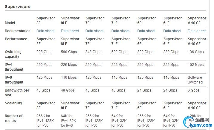

3.选择引擎板(这个就是核心交换的主要板卡,没有这个板卡,交换机无法启动,相当于PC机的CPU型号)这个也就是说选择交换机的引擎。如图所示:

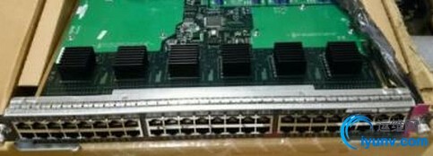

4.选择业务板卡
根据自己单位的组网需求来选择,比如需要一个48端口的千兆以太网接口,那就需要选择购买一块48口千兆电口版。如图:

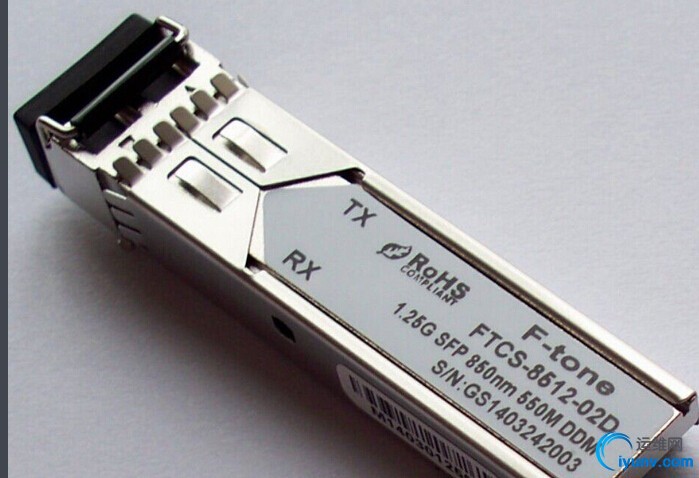

或者需要一个24端口的SFP的光口板卡,那就需要购买一个24口的光板卡,就可以了。
注意:选择光板卡的时候,一定要标注或者说明要带光模块.如图所示:
当然这个光模块是单独购买的,需要几个就购买几个,不然的话只有板卡,没有模块这个也是用不成的,没有办法插光纤线的。切记!切记!

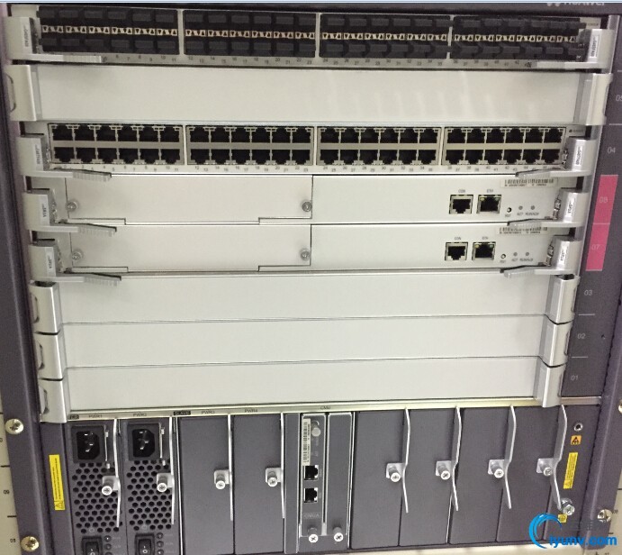

具体的硬件构成,和思科的4500系列一样,也是分为机框,业务板,电源,唯一不一样的就是思科是叫做引擎板,而华为是叫做主控板,还有华为可以配置监控板,而思科没有监控板。如图
48端口千兆以太网业务板卡 FOR 华为S9306
插卡后的S9306交换机(已安装至机柜)
