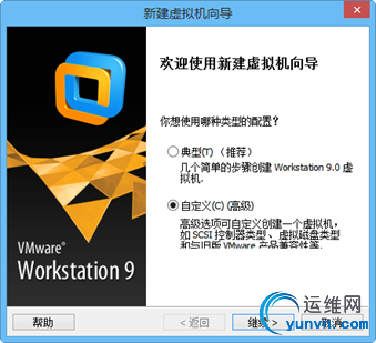

在VMware Workstation软件中,通过菜单“文件”-->“新建虚拟机”打开“新建虚拟机向导”窗口,配置类型选“自定义(高级)”,如图-1所示,单击“继续”。
图-1

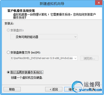

3)指定虚拟机系统的安装方式
选择“我以后再安装操作系统”,如图-3所示。注意不要选择“安装盘镜像文件(iso)”,否则虚拟机启动后会自动执行快速安装,不方便用户控制安装过程。
图-3

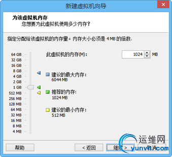

7)设置虚拟机的内存容量
若要顺利安装及运行64位的RHEL 5.9操作系统(特别是图形桌面),建议分配不少于1024MB的内存,如图-7所示。

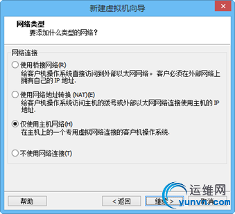

8)设置虚拟机将要使用的网络类型
推荐选择“仅使用主机网络”,如图-8所示,表示此虚拟机的网络通信只用在本机及本机所建的虚拟机范围内。若选择“使用桥接网络”,则此虚拟机相当于连入物理网络,能够与真实网络中的其他服务器相互通信;若选择“使用网络地址转换”,则此虚拟机允许共享真机的IP地址和连接来访问其他主机。
图-8

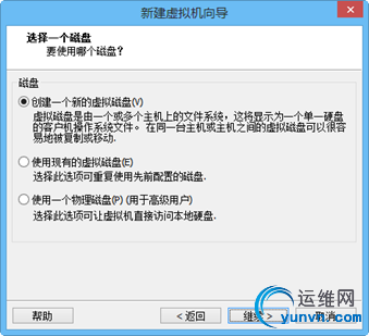

10)为虚拟机指定磁盘
新建的虚拟机一般选择“创建一个新的磁盘”,如图-10所示,单击“继续”。
图-10

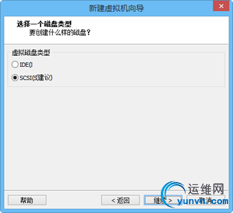

推荐选择“SCSI”,如图-11所示,单击“继续”。
图-11

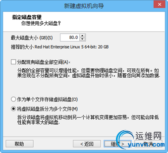

12)指定虚拟磁盘的容量
将最大磁盘大小设置为80GB,其他默认,如图-12所示。除非勾选“分配现有磁盘全部空间”,否则并不会立即占用物理磁盘80GB的空间,而是根据实际使用动态增长。
图-12

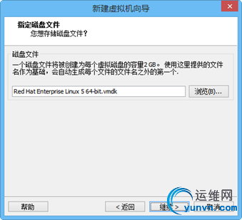

13)指定虚拟磁盘的名称、路径
对于新建的虚拟磁盘,此处可接受默认值,如图-13所示,单击继续。新建的虚拟机磁盘文件默认将保存到虚拟机所在的文件夹。
图-13

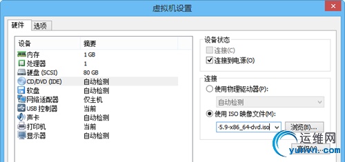

在VMware Workstation左侧的导航栏选中新建的虚拟机,单击右侧主窗口内“编辑虚拟机设置”,选择硬件选项卡中的“CD/DVD(IDE)”-->“使用ISO映像文件”,指定64位RHEL 5.9系统的光盘镜像文件路径,确认勾选“连接到电源”,如图-15所示,然后单击“确定”保存设置。
图-15

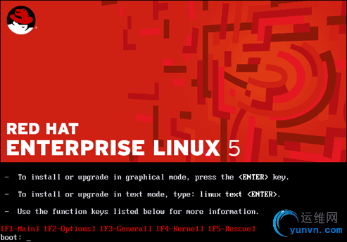

打开新虚拟机的电源后,会自动从光盘引导主机(因为新磁盘没有引导信息,自动找其他启动设备),进入RHEL 5.9系统的安装向导程序,如图-16所示。在“boot:”提示字串后,直接按Enter键进入默认的图形化安装。
图-16

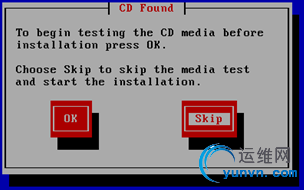

为了避免在安装过程中因介质读取故障而导致安装失败,RHEL 5安装程序运行后的第一项任务就是提醒用户检测安装光盘的完整性。光盘检测需耗费较长时间,因本例中使用的是ISO镜像文件,所以直接按Tab键选择“Skip”,如图-17所示,回车跳过检测。
图-17

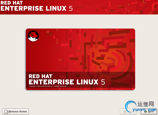

单击“Next”按钮,如图-18所示。
图-18

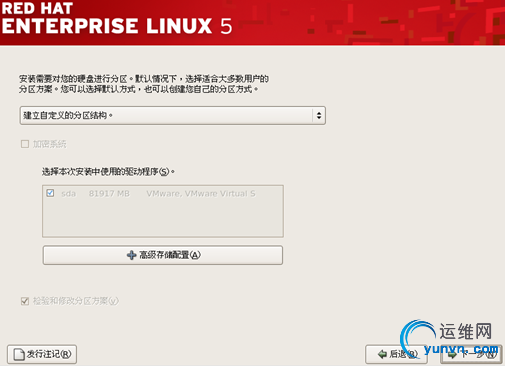

9)选择分区方式
通过下拉列表选中“建立自定义的分区结构”,如图-23所示,单击“下一步”。

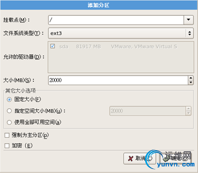

再次选中“硬盘驱动器”-->“/dev/sda”-->“空闲”,单击 “新建”按钮,定义一个根分区——大小20GB、文件系统ext3、挂载点为/,如图-26所示,单击“确定”。
图-26

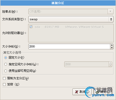

再次选中“硬盘驱动器”-->“/dev/sda”-->“空闲”,单击 “新建”按钮,定义一个交换分区——大小2GB、文件系统swap(交换分区不需要挂载,因此挂载点“不适用”而无需指定),如图-27所示,单击“确定”。

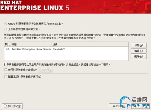

GRUB(GRand Unified Bootloader,极好的统一引导器)是大多数Linux默认使用的多系统引导程序,通过在启动时显示选择菜单,提供进入不同系统的入口。此处接受默认设置,将引导装载程序安装到磁盘的MBR记录中,如图-30所示,单击“下一步”。
图-30

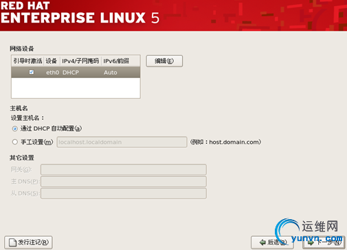

在Linux中使用“ethN”形式的命名表示网卡,第1 块网卡使用“eth0”表示,第2 块网卡使用“eth1”表示。网络设备和主机名都接受默认的DHCP方式,如图-31所示,单击“下一步”。
图-31

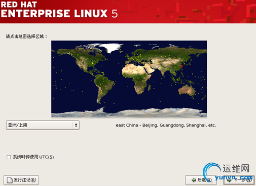

13)设置要使用的时区
选择时区位置“亚洲/上海”,取消“系统时钟使用UTC(S)”复选框,如图-32所示,单击“下一步”。

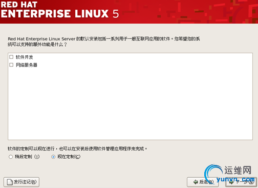

15)选择要安装的软件包
选择“现在定制”,如图-34所示,单击“下一步”以选择软件包组、软件包。
图-34

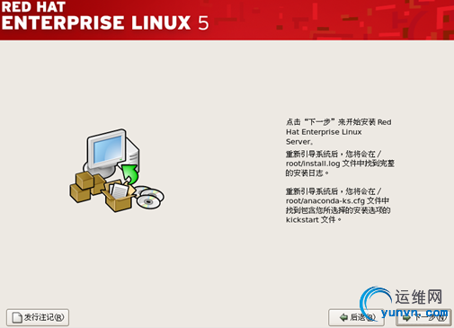

16)执行正式安装过程
软件包定制完成以后,全部的安装设置工作就完成了,如图-38所示,确认无误后单击“下一步”将开始正式安装。
图-38

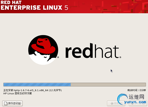

正式安装过程大概需要10~30分钟时间,期间会显示进度条,并估算剩余的时间,如图-39所示。在耐心等待的过程中,可以观察当前所复制软件的名称和描述,这样能够更多地了解系统中各软件包的组成和功能。

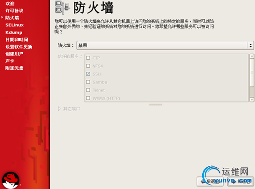

在初学过程中,建议将防火墙功能禁用,如图-43所示。单击“前进”后,当提示是否设置安全级别并覆盖现存防火墙配置时,单击“是”。
图-43

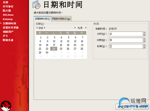

6)设置日期和时间
根据实际时间进行设置,通常默认即可不需要更改,如图-46所示,单击“前进”。
图-46

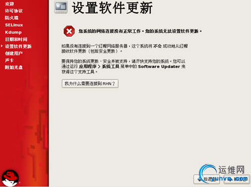

7)设置软件更新
使用红帽的软件更新需要有订阅号,这里直接单击“前进”跳过设置,如图-47所示。
图-47
若当前系统已连接到网络但是未设置软件更新,会提示用户是否以后注册,只需单击“以后注册”即可;若当前系统未连接到网络,则不会出现是否注册的提示。

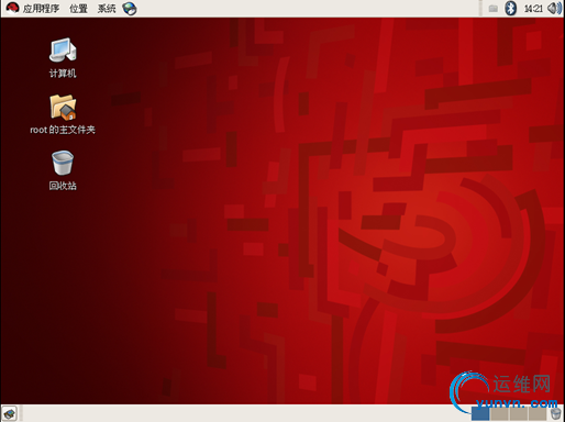

完成初始化后,将出现GNOME图形桌面的登录窗口。在“用户名”一栏填入将要登录的用户名(比如root),如图-51所示,然后按Enter键提交;紧接着在“口令”处填入登录用户的密码,再次按Enter键提交。
图-51
用户名/密码均验证无误后,即进入RHEL5系统的图形桌面环境,如图-52所示。到这里就表示RHEL5系统的安装、初始化全部完成,可以正常使用了。
