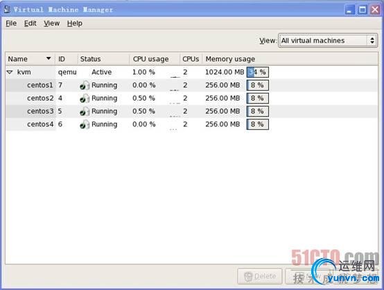

我们全部运行后,可以看下virt-manager的效果图,如下:
系统稳定运行一段时间后,我们可以通过uptime命令观测系统负载,它们不是特别大。
[iyunv@kvm centos10m]# uptime00:43:08 up 2:04, 1 user, load average: 0.92, 0.77, 0.81这样的话,我们就在这台服务器上成功运行了四台64bit CentOS 5.6的机器,KVM环境搭建成功。
