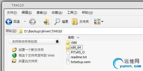

 二. 下载 Promise TX4310 Windows 驱动,最新的 2003 可用驱动是 v2.06.1.318,v2.06.1.326 是 Vista 专用驱动,没敢试。
 下载后解压开,得到如图所示的目录
 我们只需要 txtsetup.oem 这个文件和 i386 这个目录里的文件(x86_64是64位系统用的),如果你是集成其他 RAID 卡驱动,请记住 txtsetup.oem 文件千万不可少,另外要根据实际情况拷贝文件。

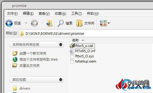

 三. 在 D:\w2k3 目录下创建下面的目录 “$OEM$\$1\drivers\promise”
 注,“$OEM$\$1\” 不可修改,否则安装程序无法找到驱动,后面部分可以修改。
 然后刚才解开的驱动目录里的 txtsetup.oem 文件和 i386 这个目录里的文件文件拷贝到刚才创建的 “$OEM$\$1\drivers\promise” 目录里,如图所示: 12427199_1369805598lvaM.jpg
 如果你是集成其他 RAID 卡驱动,请仔细操作,不要遗漏什么文件。拷贝完之后,用记事本或者 EmEditor 之类的软件打开 txtsetup.oem,备用

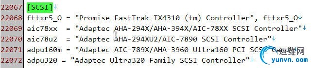

  七. 切换到 txtsetup.oem,查找 ”[scsi]“,应该有如图内容
  复制第二行代码,回到 TXTSETUP.SIF,同样查找 ”[SCSI]“,将代码贴在下面,如图
