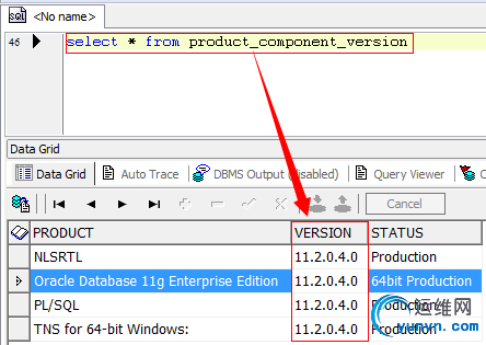

注意:我的测试数据库是ORACLE 11.2.0.4.0(如下图所示)

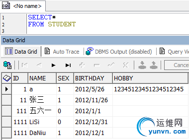

     2)测试使用的若干条测试数据
