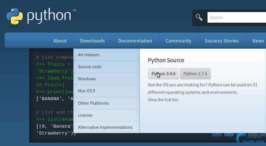

    在ubuntu 12.04的版本里默认没有安装python3,于是我们可以考虑手工安装和配置python3。目前最新的python3版本是python3.4。我们会选择编译源代码安装的方式。首先我们去python的官网 www.python.org。在页面上选择Download,然后选择Python3.4.0,如下图所示:

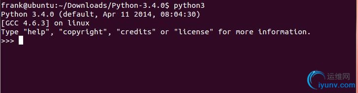

这个时候如果我们输入命令python3,则会出现如下的界面:

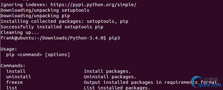

    如果我们留意一下刚才安装python3.4的过程,我们会发现输出的结果里显示如下:
    因为我们事先安装好了一些依赖的包,这里在安装python的过程中就顺便把pip给安装好了。而pip是我们安装依赖python包的基本工具,正好一举两得。

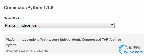

  值得注意的一点是,我们如果需要下载的mysql connector支持python3,选择支持的平台时必须选择平台无关的这个选项,如下图:
    这样,我们下载到本地的是一个包含python脚本的包。我们接着解压和安装它们:

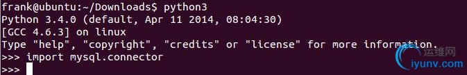

    运行完这些命令之后我们在命令行里再来验证它:
     我们可以看到mysql.connector包可以被正常的引用而不会出错。
