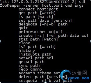

接下来就可以使用了,我们可以先通过 zookeeper自带的客户端交互程序来简单感受下zookeeper到底做一些什么事情。进入zookeeper-3.3.2/bin(3个server中任意一个)下,./zkCli.sh –server 127.0.0.1:2182,我连的是开着2182端口的机器。
那么,首先我们随便打个命令,因为zookeeper不认识,他会给出命令的help,如下图
ls(查看当前节点数据),
ls2(查看当前节点数据并能看到更新次数等数据) ,
create(创建一个节点) ,
get(得到一个节点,包含数据和更新次数等数据),
set(修改节点)
delete(删除一个节点)
通过上述命令实践,我们可以发现,zookeeper使用了一个类似文件系统的树结构,数据可以挂在某个节点上,可以对这个节点进行删改。另外我们还发现,当改动一个节点的时候,集群中活着的机器都会更新到一致的数据。

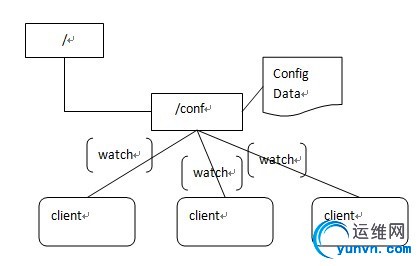

(1)
配置管理
集中式的配置管理在应用集群中是非常常见的,一般商业公司内部都会实现一套集中的配置管理中心,应对不同的应用集群对于共享各自配置的需求,并且在配置变更时能够通知到集群中的每一个机器。
Zookeeper很容易实现这种集中式的配置管理,比如将APP1的所有配置配置到/APP1 znode下,APP1所有机器一启动就对/APP1这个节点进行监控(zk.exist("/APP1",true)),并且实现回调方法Watcher,那么在zookeeper上/APP1 znode节点下数据发生变化的时候,每个机器都会收到通知,Watcher方法将会被执行,那么应用再取下数据即可(zk.getData("/APP1",false,null));
以上这个例子只是简单的粗颗粒度配置监控,细颗粒度的数据可以进行分层级监控,这一切都是可以设计和控制的。
